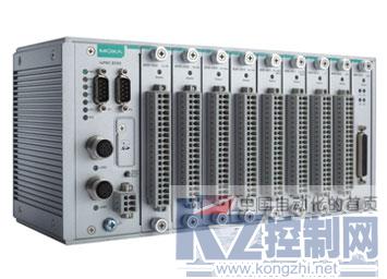

    车调度员通过每个控制节点来监控编组站和有轨电车的每个动作,从而可以设置线路,并控制单个节点。Moxa ioPAC 8500系列强固型模块化RTU控制器用于正线道岔控制系统和路口信号优先子系统,实时采集和记录来自传感器的数据,以监控设备状态,进行有效的有轨电车资产管理。
Nadir Yilmaz,Moxa东欧渠道销售经理,解释道:“ioPAC 8500系列RTU控制器具有高速的数据采集频率和毫秒级的时间戳,可以提供精确的数据采集。在苏州有轨电车编组站,每个机柜都装有一对控制器。这意味着任何命令都需要经过两台设备的确认后方可执行。这样的解决方案,提高了安全性,也防止未经授权的系统访问。”
    在这个项目中的另一个挑战就是极端的温度环境,高温、高湿环境对工业硬件和软件的需求非常高。庞巴迪CITYFLO 150软件,搭配了强固的硬件平台ioPAC 8500,共同为该项目提供了保障。ioPAC 8500提供了高MTBF时间,支持-40~75摄氏度工作温度,尺寸小巧便于安装,并符合EN 50121-4轨旁认证标准,模块化的设计和C编程语言,都为产品提供了高可靠性的保障。
