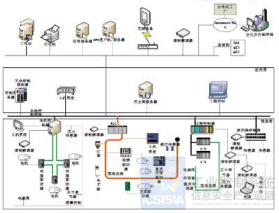

    在这其中,以IEC 62443《工业通讯网络-网络和系统安全》系列标准得到国内外工控领域的认可,62443是IEC TC 65 WG10为实现工业控制系统的安全保护而正在制定的标准,旨在提出一整套建立工业自动化系统的安全保障措施,涉及安全规程的建立运行,以及对工业自动化控制系统的安全技术要求,明确可采用的安全技术及应用方法。全国工业过程测量和控制标准化技术委员会SAC/TC124在将62443系列标准在国内转化中做了大量工作,已印发GB/T 30976.1-2014《工业控制系统信息安全第1部分:评估规范》和GB/T 30976.2-2014《工业控制系统信息安全第2部分:验收规范》 ,在此我们引述62443关于工业控制系统的定义:
    工业自动化和控制系统industrial automation and control system指对工业生产过程安全(safety)、信息安全(security)和可靠运行产生作用和影响的人员、硬件、策略和软件的集合。系统包括,但不限于:分布式控制系统(DCS)、可编程逻辑控制器(PLC)、远程终端单元(RTU)、智能电子设备、监控和数据采集(SCADA)等。其对应的逻辑架构如图3所示。
图3 工业企业信息系统逻辑
