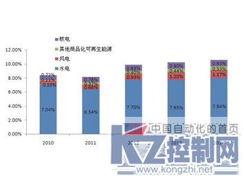

    ——可再生能源在能源消费中的比重稳步增加。2014年,在能源消费总量数值被调整并增加4.1亿吨标准煤的情况下,可再生能源占比仍保持一定的增长。2014年商品化可再生能源(各类发电和生物液体燃料)的供应总量约合4.11亿吨标准煤,在全部能源消费中的比重为9.64%,其中水电7.94%,风电1.17%,现代化利用的生物质能和光伏发电分别为0.36%和0.17%。
    如再考虑核电的贡献量,全部非化石能源年利用量达到4.51亿吨标准煤,在能源消费中的比重达到10.6%,距离2015年非化石能源比重达到11.4%的规划目标已较为接近。
    如再考虑太阳能热利用、生物质沼气、生物质固体颗粒燃料、地热等非商品化利用的可再生能源,全部可再生能源年利用量从2010年的2.93亿吨标准煤增长到2014年的4.69亿吨标准煤,在全国能源消费中的比重为10.9%。在总量上也接近2015年全部可再生能源的年利用量为4.78亿吨标准煤的规划目标。
 图1 各类可再生能源和核电在能源消费总量中的比重(注:不含非商品化可再生能源)

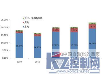

     ——可再生能源电力装机和电力供应总量增长迅速。我国可再生能源发电总装机容量从2010年的2.54亿千瓦增加到2014年的4.36亿千瓦,在全国总发电装机中的比重从26%增加到32%;总发电量从2010年的7611亿千瓦时增加到2014年的1.47万亿千瓦时,增长近一倍,在全部发电量中的比重从19.8%增加到23.2%。如再考虑核电,则全部非化石能源发电在2014年全社会用电量中的比重为25.6%。
 图2 各类可再生能源发电在全社会用电量中的比重
