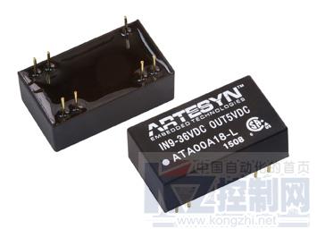

    二零一五年六月三十日 -- 中国讯 -- 雅特生科技 (Artesyn Embedded Technologies) 宣布推出多款适用于各式各样低功率电子产品的直流/直流电源转换器,这是该公司迄今为止输出功率最低的几个新型号产品,最适用于数据通信设备、电信系统和计算机外围设备、自动化生产系统以及以电池供电的移动设备。雅特生科技全新推出的ATA系列3W隔离式直流/直流电源转换器共有16个不同型号,各有两种封装可供选择,包括适用于引脚插入式的迷你型双列直插式封装以及另一迷你型的表面贴装封装。
    ATA系列的各款电源转换器都采用超宽广的4:1输入,其中8个型号适用于9V至36V的输入电压范围,而另外8个型号则适用于18V至75V的输入电压范围。这两类产品都另有5个单输出的型号,分别提供3.3V、5V、12V、15V或24V的输出电压,另外还有3个双输出的型号,可提供+5V/-5V、+12V/-12V或+15V/-15V的输出。
    这系列电源转换器装设于全密封的超小型塑料盒之内,大小仅为 0.94 x 0.54 英寸(24mm x 13.7mm),而且只有0.32英寸(8mm)高。采用表面贴装封装的型号可在 -40 至 80 摄氏度的环境温度下操作,采用引脚插入式封装的版本则适用于 -40 至 85 摄氏度的温度范围,而且两个版本都可降额运行。这系列电源转换器的转换效率高达80%,由于采用350kHz的固定开关切换频率,因此可减少必要的外置电磁干扰滤波器的数目。此外,这系列电源转换器符合EN55022 A类(Class A)和美国联邦通信委员会(FCC)A 级 (Level A) 等标准有关传导噪声的规定。
    5V或以上输出电压的雅特生科技ATA系列电源转换器可提供3W的额定输出功率;其它4个输出电压同样是3.3V的型号则可提供2W的额定输出功率。这系列产品还有其它标准功能,包括1,500Vdc输入/输出隔离、远程开/关以及防止出现输出短路的连续保护设计(打嗝模式)。
