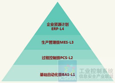

    目前,钢铁厂控制网络按控制功能和逻辑分为1-4级网络(如下图):
    • L4(企业资源计划级ERP);
    • L3(生产管理级MES);
    • L2(过程控制级PCS):过程控制网和实时数据库采集网;
    • L1(基础自动化级BAS):由PLC组成的控制层和SCADA形成的监控层构成。

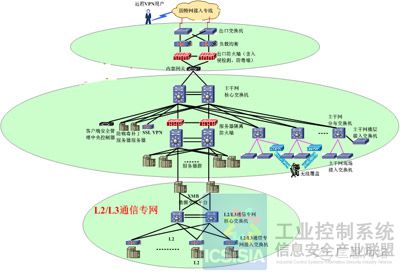

    大部分钢厂中的自动控制系统已经和信息系统连成一体,L2与L3之间由防火墙和数据交换平台进行隔离(逻辑隔离),在L2以下没有防火墙,OA与ERP和MES服务器之间没有隔离,现有的安全措施并不足以保证控制系统的安全,攻击者可能会利用ICS的安全漏洞获取诸如煤气柜、大型锅炉等大型设备的控制权。
