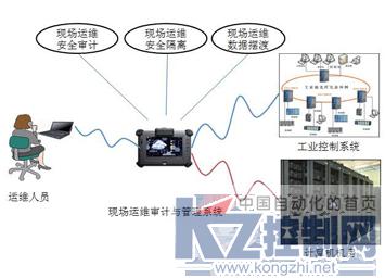

现场运维审计与管理系统综合采用了安全隔离技术、数据摆渡技术、网络行为审计技术等技术。针对不同的安全问题,现场运维审计与管理系统设计了几个功能:运维行为审计。移动运维网关可以全程记录现场运维人员对运维设备的操作行为,用于事前警示与事后定责;运维设备隔离。
移动运维网关可以安全隔离运维设备与被运维设备,避免运维设备自身感染的恶意代码扩散到脆弱的工业控制系统;运维数据管理。现场运维审计与管理平台对上传、下载的数据进行管理,避免上传数据感染病毒,把下载的配置数据存储备份。此系统可以广泛应用于军工、军队、电信运营商、银行、交通、涉密行业、央企重要生产企业等行业。张晔表示:“现场运维审计与管理系统可以面向各个行业进行定制化设计,从而满足不同行业对于带外运维管理安全防范的不同需求。”

现场运维审计与管理系统的功能展示
