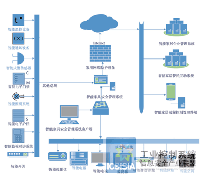

图1 智能家居管理系统典型拓扑图
    图1为智能家居管理系统典型拓扑图。智能家居管理系统典型的部署模式同典型的防火墙或网关类似,其主要的特点是,对外支持的接口类型更为丰富,需要处理的通信协议和数据类型也更加的丰富多样(例如Modbus、OPC、WiFi、RS232、RS485等),而且可对其所支持的协议对应的设备进行相应的集中管理。

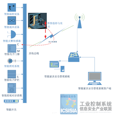

    智能家居管理系统通过各种不同的协议接口与其管理的各种传感器进行信息采集,通过分析采集信息,制定相关处理机制实现对智能家居设备的控制。采用的协议包括总线类(总线级Modbus、RS232、RS485)、以太网协议(OPC等)、无线类(射频(RF)技术(频带大多为315和433.92MHz)、IrDA红外线技术、HomeRF协议、Zigbee标准、Z-Wave标准、Z-world标准、X2D技术等)和电力线载波通信等。但是这些底层的通讯协议的通信信道均采取明文方式传输数据,如果这些数据被劫持,对攻击者来说获取所有的数据都将轻而易举。由于这些传感器的布线都在室内,所以以上假设建立在已经被攻破之后。但是如果使用如蓝牙、WiFi及NFC等无线通讯措施,这些数据就可能被附近的潜在攻击者所利用。
图2 设备管理及控制攻击风险拓扑图
    例如WEP无线就很容易被破解,从而进入内部网络攻击其他的设备,如图2所示。目前的视频监控管理系统由于支持远程网络管理和手机终端管理等多种管理方式,而目前几乎所有的网络传输均采用明文传输。所以智能家居管理系统只有对这些数据进行保护和控制,才能降低以致消除这些风险带来的威胁。

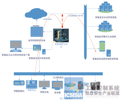

   图3 互联交互信息攻击风险拓扑图
    智能家居使用者在需要远程管理和查看家居状态(如监控家中病患状态及远程开关门窗等)。视频信息的实时性使得其难以加密传输,这导致了视频数据在网络中很容易被第三方恶意者所获取;远程控制信息如果采用明文传输也将会导致同样的后果。即使采用非明文传输方式,如果没有可信的传输方式也会遭到中间人的回访等攻击(通过网络录制使用者开关门窗的数据包,通过伪造智能管理终端重放数据包做开门操作等)。再者,供应商所提供的服务支持平台的安全性仍需加强,最近监控系统沦陷就是很好的一个例子。
    另一方面攻击者通过伪造智能家居管理端来欺骗智能客户端,使得使用者无法及时获得家中相应的情况造成不可估量的损失。

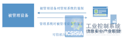

    管理系统与设备通讯数据的安全,为了有效地防止被窃听篡改和控制,我们可通过对设备与管理系统采用双重认证鉴别来实现,如图4所示。
图4 可信机制拓扑图
    在管理系统与设备之间建立可信的相互鉴别机制,可有效防止中间人的攻击。同样鉴别的信息或介质必须不可伪造才能保证鉴别是可信的。在被管理设备端可设置唯一可信的管理端且建有备用通讯通道,如果检测到非法的管理端接入,可通过备用的通信通道向可信的管理端或警用接口发送警告信息,并采取一定的措施,如断开非可信连接。

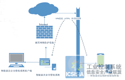

    管理系统与远程终端通讯数据的安全,为了有效地防止被窃听、篡改和控制,我们可通过对远程终端与管理系统采用加密通讯通道实现(VPN、HTTPS等),如图5所示。
图5 远程可信通道
    管理系统与远程管理客户端之间的通信过程通常是,客户端访问管理系统端,由于个人的VPN通道对于大多数使用者来说难以承受,所以在远程管理客户端与管理系统之间通过HTTPS方式管理即可满足普通的加密通信;与客户端和管理系统的通讯不同,企业提供的服务具备长期稳定和持续性,所以为其建立一条VPN通道则可行而且有效。如果其提供其他的网络接口,这些接口应该尽可能地通过非明文方式通信。

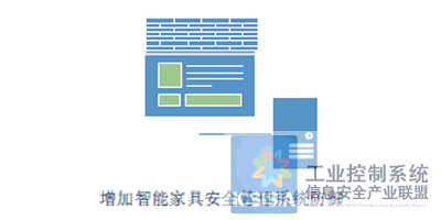

    管理系统自身的安全,为了有效地防止自身被恶意攻击,可通过在管理系统上增加相应的防御模块来实现,如图6所示。
图6 管理模块增加防御模块
    防御机制包括自身防御,以及对被管理设备所遭受攻击的保护两部分。自身防御包括管理界面的防止暴力破解、自身的系统不存在可被利用的风险问题、提供的是服务不被垃圾报文所攻破造成拒绝服务。与之对应的是通过对鉴别失败进行合理的处理(锁定、告警记录日志);及时升级系统,关闭不必要的任何端口,对管理界面的任何输入均做检查,防止(如SQL注入,XSS跨站脚本等)的攻击;在管理系统中增加正对DDOS的防御模块以抵御(SynFlood等)。
