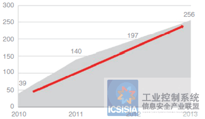

    ICS信息安全事件数量逐年大幅上升,据来源于美国国土安全部的工业控制系统网络应急响应小组ICSCERT)
的数据表明,如图1所示,自2010年起,重大ICS信息安全事件呈爆炸式增长,由2010年的39起增加到2013年的256起。
图1 ICS-CERT历年的ICS信息安全事件统计(按财年)

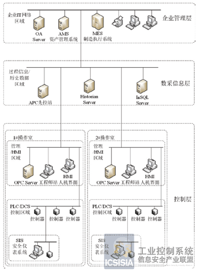

    一般来说,工业系统网络从总体结构上可分为三个层次:企业管理层、数采信息层和控制层。企业管理层主要是办公自动化系统,一般使用通用以太网通讯,可以从数采信息层提取有关生产数据用于制定综合管理决策;数采信息层主要是从控制层获取数据,完成各种控制、运行参数的监测、报警和趋势分析等功能。控制层负责A/D转换、数字滤波、温度压力补偿、PID控制、数据采集等各种功能。系统的每一个安全漏洞都会导致不同的后果,所以将它们单独隔离防护十分必要。
    将企业系统结构划分成不同的区域可以帮助企业有效地建立“纵深防御”体系。结合ICS的信息安全需要,可以将ICS网络划分为以下不同的安全区域:企业IT网络区域、过程信息/历史数据区域、管理/HMI区域、DCS/PLC控制区域和第三方控制系统区域(如安全仪表系统SIS),如图2所示。
图2 工业系统网络安全区域划分

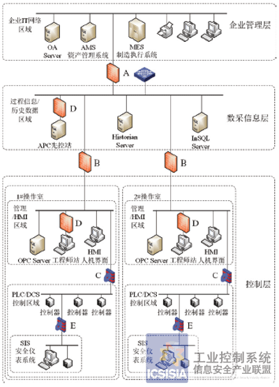

    针对企业流程的特点,同时结合ICS的网络结构,基于纵深防御体系,工业控制网络需要以下五个层面的安全防护,如图3中A、B、C、D、E所示。
图3 工业控制系统信息安全的纵深防御
    (1)企业管理层和数采信息层之间的安全防护
    这里是IT信息系统与工业信息系统的分界线,其重要程度不言而喻,所以采取了常规IT防火墙加上入侵检测系统(Intrusion Detection System,IDS)的双重防护措施。防火墙是第一道防线,串接在网络中,只允许两个网络之间合法的数据交换,阻挡企业管理层对数采信息层的未经授权的非法访问,同时也防止管理层网络的病毒扩散到数采信息网络。IDS置于数采信息层的网络交换机上,主动收集、分析网内的数据是否有异常,以防止内部攻击的发生。
    (2)数采信息层和控制层之间的安全防护
    数采信息层与控制层之间要交互大量的设备机组生产数据及工艺参数数据,要求较高的通讯带宽,对此部位的信息安全防护使用常规的IT防火墙。加入防火墙,一方面提升了网络的区域划分,另一方面保证只有被允许的流量才能通过防火墙。
    (3)关键控制器的安全防护
    控制器通常使用工业专用通讯协议,使用传统的IT防火墙进行防护时,不得不开放大规模范围内的端口号。在这种情况下,防火墙提供的安全保障被降至最低。因此,在控制器的前端应安装专业的工业防火墙,才能够解决该类安全防护问题。工业防火墙一方面是对工业专用通讯协议的支持,目前主要通过规则更新的方式进行兼容;另一方面,由于ICS对实时性要求较高,传统基于包过滤和应用层网关的IT防火墙技术无法满足实时性要求,而工业防火墙采用了类似深度报文检测(Deep Packet Inspection,DPI)的技术,它对封装在TCP/IP协议负载内的信息进行检测,然后进行识别、分类,对连接的状态进行动态维护和分析,一旦发现异常的流量或连接,就动态生成过滤规则,在提高准确率的同时,也降低了工作负载。
    (4)隔离工程师站,保护APC先控站
    考虑到工程师站和APC先控站在项目实施阶段通常需要接入第三方设备(U盘、笔记本电脑等),而且是在整个控制系统试运行的情况下实施,受到病毒入侵和攻击的概率很大,存在较高的信息安全隐患。在工程师站和APC先控站前端增加IT防火墙,可以将工程师站和APC先控站单独隔离,防止病毒扩散,保证网络安全。
    (5)与第三方控制系统之间的安全防护
    使用工业防火墙将SIS安全仪表系统等第三方控制系统和网络进行隔离,主要是为了确保两个区域之间数据交换的安全,管控通讯数据,保证只有合法可信的、经过授权的访问和通讯才能通过网络通信管道。
