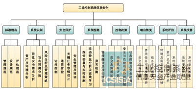

    大量IT技术的采用,工业控制系统面临的信息安全威胁日趋严重。各种网络攻击技术的发展,使得单一的防御技术已经很难抵御网络威胁。作为生产运行系统,工业控制系统信息安全防护是一个涉及整个系统全生命周期的、动态防护过程。其防护在标准规范的指导下,不仅需要从技术上保障,同样需要从管理上进行优化。图1显示了工业控制系统信息安全综合防护所涉及的主要功能模块。
图1 工业控制系统信息安全防护的主要功能模块
    工业控制系统信息安全管理须遵循一定的标准规范,包括管理规范、设计规范和评估规范。管理规范,规定合理有效的策略操作和控制流程,指导工作人员行为,提升员工的业务水平,减少管理上带来的系统风险。系统设计也需要遵循标准的设计规范。按照规范的流程,多方面考虑控制系统需求,详细地对系统各阶段、各部分进行分析和规划,尽可能在设计阶段减少系统安全缺陷。严格的评估规范也是必不可少的,它是评估系统风险和客观评价系统信息安全优劣程度的标杆。在各类标准规范的指导下,系统的分析设计才能以最小的代价获得最大的收益。

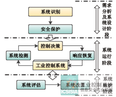

    结合标准规范准则的指导,从工业控制系统全生命周期出发,分析其主要阶段的信息安全防护对策,保障在生命周期主要阶段过程中工业控制系统信息安全防护始终处于较高水平,这是工业控制系统信息安全防护的有效手段之一。本文拟从需求分析及系统设计、系统运行和系统维护三个阶段分析工业控制系统信息安全防护的对策。图2所示为主要阶段的信息安全防护关键技术间的逻辑关系。
图2 工业控制系统信息安全防护主要关键技术间逻辑 关系
    在需求分析及系统设计阶段,在系统识别的基础上,制定安全防护措施及方法,进行安全保护。在系统运行阶段,基于“系统检测-控制决策-响应恢复”的容忍入侵方法,将闭环反馈控制的思想引入动态信息安全防护中,实现具有一定安全弹性的实时动态调节能力的容忍入侵信息安全防护。在系统维护阶段,评估运行阶段积累遗留的问题及系统需求的变更,改善系统,使之达到预期效果。

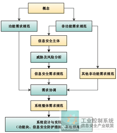

    信息安全防护作为主要的非功能性需求,在系统需求分析与系统设计阶段需要重点考虑。确定工业控制系统信息安全防护主体,分析系统潜在威胁和风险,拟定其信息安全需求规范。由于系统功能需求规范、信息安全需求规范以及其他非功能需求规范往往存在冲突,故需对多种需求规范进行协调控制,最终确定系统整体需求规范。图3所示为工业控制系统信息安全需求分析流程。在进行各方需求协调时,需要考虑工业控制系统多方面的约束条件,如性能约束、资源约束、成本约束以及风险约束等。在控制系统资源受限、成本有限的环境下,寻求最佳的系统性能,并保持系统风险控制在可接受的范围之内。

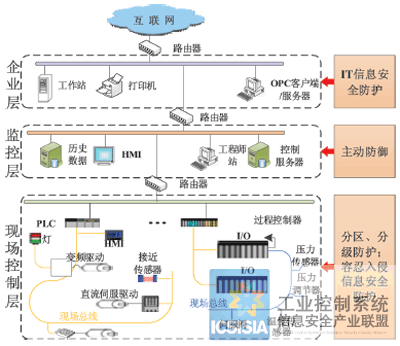

    典型的工业控制系统可分为三层:企业层、监控层和现场控制层。结合系统各层信息安全需求,建立深度融合工业控制系统特点的纵深防御体系已成为工业控制系统信息安全防护的主流形式。图4所示为典型的工业控制系统信息安全纵深防御体系结构。
图4 典型工业控制系统信息安全纵深防御体系结构
    企业层的信息交互一般通过Internet进行,其功能包括数据管理、客户管理、生产调度等。其信息安全需求与IT系统类似,可用诸如工业防火墙、访问控制等防护手段进行安全防护。监控层,一般结合具体的应用特点,采取专用的工业通信协议。其信息安全防护需求不同于IT系统,制定针对性的访问控制策略和通信管控策略等是实现监控层主动防御的有效方法。现场控制层的信息安全是工业控制系统信息安全防护的重中之重,也是实现本质信息安全的重要保障。针对现场控制层的入侵攻击众多,攻击后果严重。并且,控制系统结构复杂、工艺过程复杂,采用分区、分级的信息安全防护可有效地阻断攻击影响传播,保护系统重要组件和工艺流程。此外,由于工业控制系统属于信息物理融合系统,信息攻击可导致物理故障,甚至引发重大安全事故,而造成人员伤亡和社会负面效应。故现场控制层信息安全防护需具备容忍入侵的能力,以保证入侵攻击下,系统仍能降级运行或安全停机。
