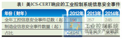

    根据美国工业控制系统网络应急响应小组(ICS-CERT)的统计,近年来发生在制造业领域的信息安全事件数量不断攀升,如表1所示。
    在“互联网+制造业”数字化和网络化浪潮叠加下,制造业的控制权限不断上移,网络边界明显扩大,面临着更加严峻的信息安全风险和威胁。
