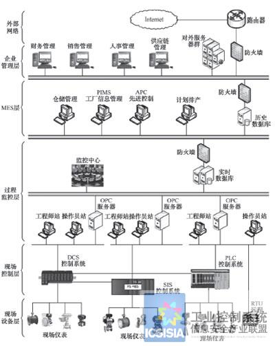

    按照ANSI/ISA-95.00.01企业分层模型,可绘制企业典型分层架构图,如图1所示。典型的企业生产或制造系统包括现场设备层、现场控制层、过程监控层、制造执行系统(MES)层、企业管理层和外部网络。由图1可以看出,以制造执行系统(MES)层分界,向上为通用IT领域,向下为工业控制系统领域。
图1 企业典型分层架构图

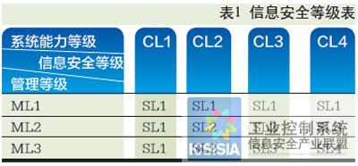

    (3)信息安全等级(SL)。根据信息安全控制实用规则(ISO27002)的管理要求和过程自动化用户协会(WIB)的推荐要求,通过管理评估,将管理等级划分为三级,分别为ML1、ML2和ML3,由低到高分别对应低级、中级和高级。基于IEC62443-3-3技术要求,通过系统能力(技术)评估,将系统能力等级分为四级,由小到大分别对应系统能力等级的CL1、CL2、CL3和CL4。根据管理评估和系统能力评估的结果,可以得到工业控制系统的评估结果,即信息安全等级,其等级划分为四级,由低到高分别对应为SL1、SL2、SL3和SL4,如表1所示。

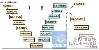

    (2)工业控制系统安全生命周期
    工业控制系统安全生命周期通常用图4所示的安全周期V模型图来表述。
图4 工业控制系统安全生命周期V模型图

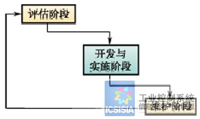

    工业控制系统信息安全等级生命周期包括评估阶段生命周期、开发与实施阶段生命周期和维护阶段生命周期。工业控制系统信息安全等级生命周期如图6所示。
图6 工业控制系统信息安全等级生命周期图

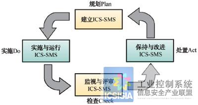

    目前,国际上普遍采用“规划(Plan) - 实施(Do) - 检查(Check) - 处置(Act)”(PDCA)模型来建立工业控制系统信息安全管理体系过程,其模型图如图7所示。
图7 应用于工业控制系统信息安全管理体系过程的PDCA模型图

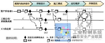

    一个典型的工业控制系统信息安全通常包括规划与初步设计阶段、详细设计阶段、施工调试阶段、运行维护阶段和升级优化阶段,其典型项目阶段示意图如图8所示。
图8 典型工业控制系统信息安全项目阶段示意图

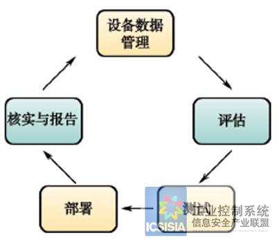

    (4)工业控制系统补丁管理程序。基于微软推荐的IT系统补丁管理运作程序,同时结合工业控制系统的特性、用户生产的要求及对环境的要求,工业控制系统补丁管理流程如图9所示,其补丁管理流程分为评估、测试、部署、核实与报告、设备数据管理五个阶段。
图9 工业控制系统补丁管理流程图
