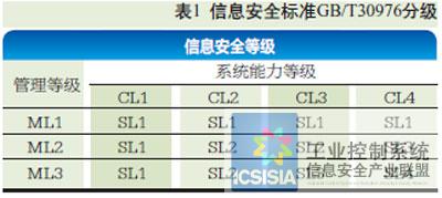

    GB/T30976标准是新发布的专门针对工控系统的信息安全标准。该标准包括两部分,第一部分从管理、技术能力两个方面对工业控制系统风险的评估、分级进行了规范,也就是提要求。该标准同等级保护基本要求相似,只是侧重点有所不同。第二部分对工业控制系统的信息安全验收过程进行了规范。其分级如表1所示。

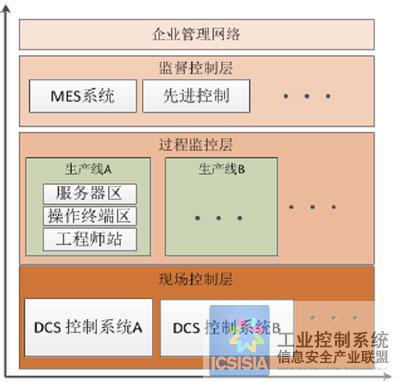

    在等级保护基本要求里,其中有一条是对信息系统安全区域划分的要求。跟据等级保护基本要求的特点,以及工控系统的特点,我们可以从纵向和横向两个维度对工控系统网络进行结构的划分,划分的方式可以根据控制系统的情况、环境的不同而不同,不能一概而论。总的原则是纵向分层,横向分区。
    例如DCS系统,从纵向来说,可以划分为现场控制层、过程监控层、监督控制层三个层面。如图1所示。
图1 工控网络结构
    在纵向划分的基础上,在每个层面可以横向再划分成安全区。例如,在现场控制层中,可以根据不同生产线、不同工艺流程进行划分。在过程监控层中,主要包括现场的操作终端、服务器和工程师站。对于一些大型的DCS系统,可以先按照生产线、生产工艺流程划分成大的域,然后在每个生产线域内再进行划分成为服务器区、操作终端区、工程师站等。
