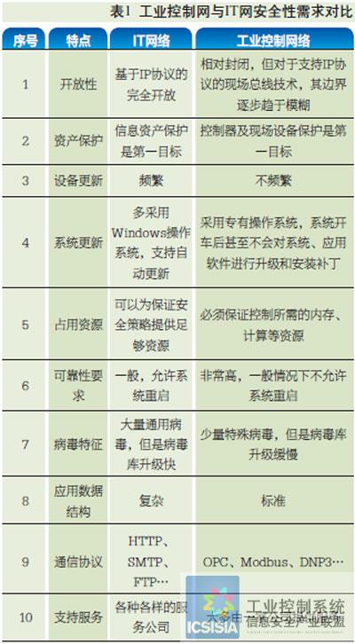

    平台中心化向网络中心化的转变,使得ICS已不再是信息孤岛。由于ICS自身特点以及在安全防护方面暴露出来的问题[5],如表1所示。由于工控网使用了专用的硬件、固件和通信协议,且安全防护升级较为缓慢,随着与互联网协议(IP)的结合,网络安全漏洞和事故的可能性大大增加,其系统性的信息安全问题已日益显现出来。

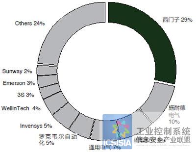

    图1给出了2011~2014年,公开出来的漏洞主要威胁ICS设备的生产商。其中,以西门子、施耐德电气等为代表的工业设备在我国先进制造行业内被广泛使用,对其安全防护不容忽视。
图1 2011~2014年公开漏洞涉及的ICS厂商(Top10)

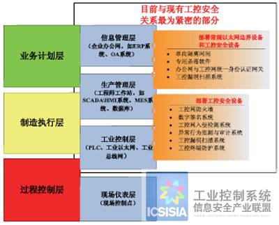

    具体技术与产品部署思路如图2所示。
图2 ICS信息安全纵深防护体系部署思路
    按照AMR组织提出的一个通用的制造企业信息传递环境,企业的信息系统可以分为三层,依次为业务计划层、制造执行层和过程控制层。这三个层次是决策细化下达和执行结果汇总上传的信息沟通模式。
    从网络构成来说,业务计划层是企业的办公网,主要涉及企业级应用,如ERP、OA等;制造执行层是监控网络,主要部署DNC、MES、MDC、数据库等;过程控制层部署的是比较典型的控制网络,可细分为工业以太网和工业总线网,这也是最为复杂的网络。
    按照通信线路和协议类型划分,企业办公网和工程师工作站通常使用传统的以太网互相链接;工程师工作站和PLC之间的通讯通常使用工业以太网,目前常用的工业以太网协议有:Modbus、TCP/IP、OPC、Profinet、Ethernet/IP、EtherCAT、Powerlink等;
    PLC与现场控制点、现场仪表等的连接由于目前以太网并不能完全胜任复杂的工控环境,无法保证通信的实时可靠,因此仍然大量使用传统的现场总线网。
    根据目前工控信息安全面临的威胁以及可以采取的防护措施来看,与工控安全联系最为紧密的是信息管理层、生产管理层和工业控制层。研究人员提出的ICS信息安全纵深防护体系支撑技术和产品研发主要包括以下几个方面。
    (1)基于传统以太网互联的信息管理层和生产管理层之间
    ·单向隔离网关
    基于单向传输通道,通过专用通信协议并制定信息采集、分发策略,实现不同安全边界之间信息资源交换的需求。
    ·专用防病毒软件
    面向生产管理层各终端和服务器上部署的各种应用系统研制专业的防病毒软件,防止控制终端受到攻击并被控制。
    ·办公网与工控网统一身份认证网关
    工控生产网与企业办公网互相隔离,因此不能继承企业办公网中统一的身份认证系统,需要考虑在生产网内部部署统一身份认证网关。管理员可通过离线的方式为生产管理层的用户提供证书及USB-KEY。统一身份认证网关进行证书验证后,用户即可登录。
    (2)基于工业以太网互联的生产管理层和工业控制层之间
    ·数字签名系统
    在用户登录ICS后,其所作的任何操作都需要受到监控并承担责任,既要保证控制数据的完整性和正确性(不被破坏和篡改),也不允许命令发送者在出现问题或事故时进行抵赖(责任认定机制)。具体流程为:用户使用数字签名证书,通过统一身份认证网关登录生产管理层,之后才可以下发控制指令;系统自动调用签名服务器的签名接口对控制指令数据包进行签名;签名数据包下发给位于工业控制层的签名验证模块,当签名验证通过后,工控模块即可向设备发送执行指令。
    ·工控异常行为监测与审计系统
    需要配合统一身份认证系统、数字签名系统和入侵检测系统进行开发,对工控网进行安全审计,及时发现人和网络的异常情况并报警。
    ·工控终端防护系统
    该防护系统作为ICS的最后一道防线,可采用串联监控的方式直接与工控终端(如数控机床)进行连接,可以实时对机加工程序进行分析与拦截,最大限度地保证了工控终端的安全。在控制端与生产设备之间,针对专有的控制协议进行解析,对控制信息(如加工程序),研制专用安全性检测引擎,用于提升工业控制网络环境中的信息安全保障能力。
