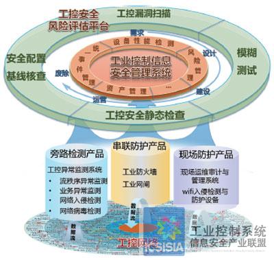

    启明星辰工业控制系统信息安全解决方案,以工业控制信息安全管理系统为核心,以旁路检测、串联防护、现场防护三大引擎为支撑,全面实现全网工控设备的统一安全监测和防护,安全风险集中分析和展现。辅助以贯穿工业控制系统需求、设计、建设、运营、废除全生命周期的工控安全风险评估平台,实现信息安全风险的动态管理。工控信息安全防护体系如图1所示。
图1 工业控制信息安全管理系统
    启明星辰工控信息安全解决方案主要特点:一是纵深防御,集防护、监测、管理于一体;二是基于全生命周期管理,即工控系统软件开发全生命周期管理、攻击过程全生命周期管理。

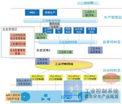

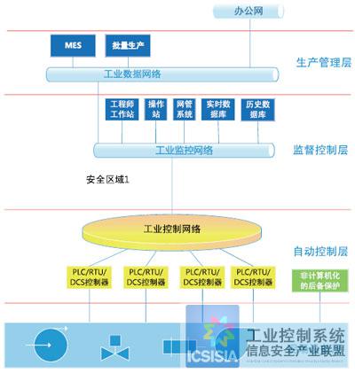

    对单一工业控制系统的网络安全域划分如图2所示。
图2 单一工业控制系统的网络安全域
    根据“边界控制,内部监测,集中展现”的防护思路,典型的工业控制网络安全防护如图3所示。
图3 典型的工业控制网络安全防护

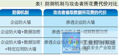

    ·设计层次没有防御概念,在系统中仅有很少的安全层次,当一个层次被破坏的情况下,不能有效地阻止安全违背行为。没有一系列的防御层,使得一个单层被渗透的情况下能够造成整个系统被破坏的可能性。如表1所示,随着防御机制的增强,攻击者需要偷取数据所花费的代价也相应加大。
