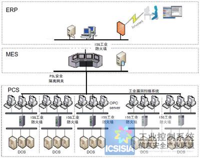

    参照ANSI/ISA-99标准,同时结合化肥行业的具体情况将企业系统结构划分成不同的区域,以帮助企业有效地建立“纵深防御”体系,如图2所示。
图2 化肥厂的信息安全防御架构
    (1) 横向分层, 将企业的生产网络划分成企ERP、MES、PCS三层网络结构。在MES和PCS间部署了力控华康PSL系列工业隔离网关,主要实现了控制网络的物理隔离,有效屏蔽ERP和MES层面的网络威胁向生产控制系统传导,同时又实现了网络之间安全的数据交换。在管理网络和信息网络之间部署工业防火墙,主要用于弥补传统防火墙的不足,实现对工业协议的安全检测。
    (2)在生产控制网络层内纵向分区,每个生产区内包含离散控制系统(DCS)、OPC服务器和不同的生产车间。在OPC服务器与DCS控制系统之间采用力控华康ISG工业防火墙进行安全防护,通过对工业协议的深度过滤确保DCS系统及控制设备的安全,并抑制安全威胁在不同生产区之间的扩散。
    (3)在生产控制网络内布署工业漏洞扫描系统,定期对工业网络设备、系统及PLC等控制设备进行安全检测,让安全管理人员及时了解工业网络安全和运行的应用服务情况,及时发现安全漏洞,更新漏洞补丁,避免因此而带来的风险威胁。

    目前网络边界防御中最普遍应用的安全技术是通用防火墙。通用防火墙是在网络层对数据包做安全检查,并不切断网络连接,很多案例证明无论包过滤、状态检测还是代理防火墙技术都很难防止木马病毒入侵内部网络。Nimda绕过很多防火墙的检查并在全世界肆虐就是一个很好的例证。通常见到的木马大部分是基于TCP的,木马的客户端和服务器端需要建立连接,而PSL工业隔离网关从原理实现上就切断所有的TCP、UDP、ICMP等通用协议链接,使得蠕虫病毒和木马无法通过工业安全隔离网关进行通讯,从而可以防止已知和未知的木马攻击。
    本方案中采用的力控华康PSL安全工业隔离网关内部特殊的2+1的双独立主机架构,控制端接入工业控制网络,通过采集接口完成各子系统数据的采集;信息接入到企业管理网络,完成数据到调度中心的传输。双主机之间通过专有的PSL网络隔离传输技术,彻底割断穿透性的TCP连接。PSL的物理层采用专用隔离硬件,链路层和应用层采用私有通信协议,数据流采用128位以上加密方式传输,更加充分保障数据安全。PSL技术实现了数据完全自我定义、自我解析、自我审查,传输机制具有彻底不可攻击性,从根本上杜绝了非法数据的通过,确保子系统控制系统不会受到攻击、侵入及病毒感染。
    (2)通过安全分区实现不同DCS系统之间的安全自治
    在工业控制系统中,控制网络数采机(OPC服务器)采用OPC通讯协议与实时数据库通讯进行数据上传,由于OPC通讯每次连接采用不固定的端口号,使用传统的IT防火墙进行防护时,不得不开放大规模范围内的端口号。在这种情况下,传统IT防火墙提供的安全保障被降至最低,上位实时数据库一旦感染病毒或被控制,控制网络的系统及设备就完全暴露。而通过部署工业防火墙,可以实现对OPC通讯中端口的动态管理,无需事先大规模开放端口。
    本方案中采用了力控华康的ISG系列工业防火墙,除了支持商用防火墙的基础访问控制功能,ISG工业防火墙还实现了对工业协议的数据级深度过滤,实现了对Modbus、OPC等主流工业通讯协议和规约的细粒度检查和过滤,帮助用户阻断控制网络内部的病毒传播、黑客攻击等行为,避免其对控制网络的影响和对生产流程的破坏。例如:ISG系列工业防火墙的Modbus协议管控模块可以针对Modbus协议的设备地址、寄存器类型、寄存器范围和读写属性等进行检查。通过类似的管控模块能有效防范各种非法的操作和数据进入现场控制网络,最大限度地保护控制系统的安全。
    在本方案中,针对DCS系统“集中管理、离散控制”的特点,将工业控制系统纵向划分为不同的安全分区,每个分区的DCS系统,均部署ISG工业防火墙进行纵向通信的防护,同时对于不同DCS系统之间的横向通信也有一定的防护作用。通过这种“安全自治”的策略,即使某一个DCS系统被侵入,也不会影响其他DCS系统,为后续的安全响应赢得了时间。
