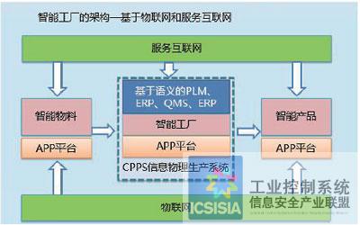

    从图1中我们可以看到,在物联网与务(服务)联网的基础上,以智能生产为主线,分别实现智能物料、智能工厂、智能产品,工业4.0涵盖的范围非常广,可以说这是一种远景规划。
图1 智能工厂的架构

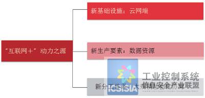

    “互联网+”动力之源主要分为三个方面,如图2所示。
图2 “互联网+”动力之源

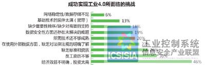

    ·面临人才需求的挑战,如图4所示。
图4 人才需求的挑战

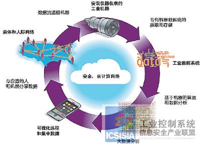

    ·在新的生产架构价值链与安全的思考,如图6所示。
图6 新的生产架构价值链与安全的思考

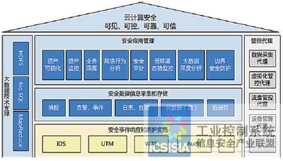

    基于云架构安全设计具有四个基本特征:可见、可信、可靠、可控。如图7所示。
    可见:资产可见、资源使用可见、网络拓扑可见、网络连接可见。
图7 基于云架构安全设计的特征
    可信:对网络行为、云环境安全态势、审计的结果的展现以及基于大数据分析的事件追溯。
    可靠:云端备份、终端复活,为业务安全及持续运行提供保障。
    可控:部署安全设备实现边界防控、智能决策、提供防控策略。
