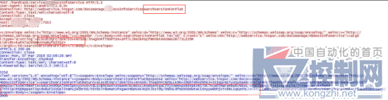

第1次:
黑客调用了一个WebService方法,调用的方法为searchversionForPlat,链接是
http://XXX.XXX.XX.XXX:7013/handtask/services/DocsInfoService这个内部地址,请求的内容为:<request><token></token></request>,服务器最终返回访问成功,并在返回的字符串中携带了下述下载链接:http://XXX.XXX.XX.235:7013/handtask/apk/zsyw66.apk,见图3:
图3
