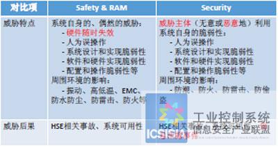

    (2)Safety(功能安全)、RAM和Security(信息安全)的威胁特点
    如表1所示,从Safety、RAM和Security三者之间的威胁特点来看,功能安全和RAM强调的是系统自身的、偶然的威胁,比如硬件随机失效或者人为的误操作,系统设计和实现的脆弱性或者软件、硬件实现的脆弱性,系统级可能有配置和操作脆弱性等,以及周围环境的影响。信息安全强调的是外界实体利用系统脆弱性导致的威胁。从威胁的后果来看,对于HSE相关事故和系统可用性方面的风险之前已经考虑到了,信息安全的引入不仅会导致这两方面的事故,还新增加了一个信息泄露方面的事件。信息泄露对于工控安全来说,风险是否可接受要根据各行业自身的特点来定。
表1 Safety、RAM和Security威胁特点

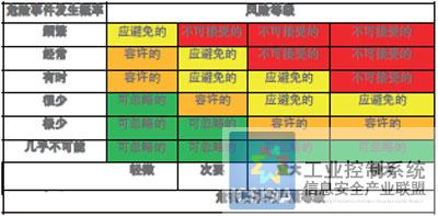

    (1)风险矩阵
    常见的风险评估一般都会用到风险矩阵。如表2所示,一方面需要考虑可能性,另一方面还要考虑危害后果。
表2 风险矩阵

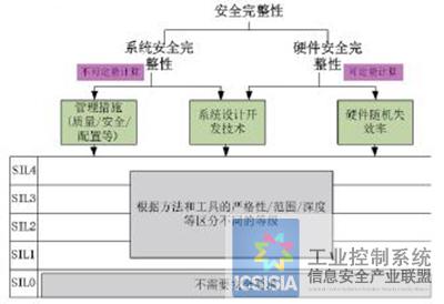

    2.4 功能安全完整性等级(如图3所示)
    (1)安全完整性等级
    依据在规定的时间内、规定的条件下,安全相关系统成功执行规定的安全功能的概率,将功能安全完整性分为四个等级:SIL1~SIL4。
图3 功能安全完整性等级示意图
   (2)安全完整性等级包括两方面因素
    硬件安全完整性:一般有硬件随机失效,硬件的随机失效率是可以定量计算的。
    系统安全完整性:主要是考虑从整个系统的实现、管理方面,包括整个生命周期,从需求到设计,到软硬件的实现,到安装,到运维。功能安全主要考虑由系统自身脆弱性引起的安全性事故,不考虑由威胁主体恶意利用脆弱性导致的危害。信息安全相对于功能安全的安全性事故来说,又多了一个触发的原因。因此在考虑整个系统的风险时,应同时考虑功能安全和信息安全两方面的因素影响。

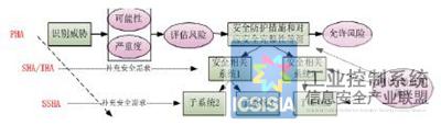

    2.5 工控系统功能安全风险管理流程
    (1)风险分析和安全完整性等级分配
    安全防护措施不是一次性完成的,在系统初步建设时,会识别威胁,评估风险,识别安全措施对应的安全完整性等级。
    (2)风险管理是一个持续的贯穿整个安全生命周期的活动。
    (3)安全需求和安全完整性等级可以从系统到子系统再到产品部件级的逐步分配细化,形成一个完整的系统化体系。
    针对风险的评估,也不是一次性把风险评估完、定义完系统的完整性。如图4所示,PHA,预先风险性分析,即系统初步的危害性分析之后,再做系统的接口分析或系统级的功能分析,然后再到子系统级还会做子系统级的一些危害性分析。子系统可能还会向下分到模块级,不断补充安全需求。整个流程完成之后,再从测试、验证和确认的角度去确保这些安全功能的正确实现。
   图4 工控功能安全风险管理流程

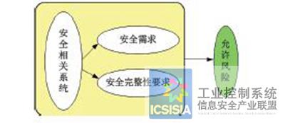

    2.6 功能安全相关系统属性
    2.6.1 功能安全相关系统具备的两方面因素
    (1)安全需求的充分性。通过持续风险分析过程来充分识别可控制、消除或最小化威胁的安全需求。
    (2)安全需求的正确性。仅有安全需求还是不够的,还需要确保选择合适的安全完整性等级。
    功能安全在不同行业是有一定区别的,如流程化行业和轨道交通领域。流程化行业的安全相关系统,只有一个SIS系统或者安全的PLC。在轨道交通领域,列车的每个控制子系统都是安全相关系统,并不是整个系统只有一个安全相关系统,如紧急停车系统或者某个别的控制系统是安全相关系统。所以,定义安全相关系统基本上应具备两个因素,一个是充分性的或者完整的安全功能要求或安全需求,另一个是要有确保安全功能正确实现的等级。如图5所示。
图5 功能安全相关系统的两方面因素

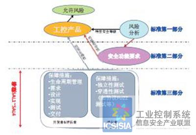

    4.4 标准的核心
    如图6所示,标准的核心分为三个部分。
图6 工控产品信息安全评估准则的核心
    (1)标准的第一部分。基于工控产品所面临的预期,使用环境进行风险分析,确定与风险可控相应的等级。
    (2)标准的第二部分。该部分提供了安全功能库,依据前面的风险分析来识别,使得识别的安全要求要充分,并且识别的要求与威胁要一一对应,有可追溯性。
    (3)标准的第三部分。这部分提供了安全保证要求,开发者依据这个标准去开发整个生命周期的管理、需求、设计、实现、测试和交付。评估者会依据开发者做的活动检查其正确性,此外评估者还会做相对独立性的测试,某些测试可能开发者已经做了,比如基本的模块测试、功能测试、确认测试。评估者还会做独立性的测试和穿透性的测试,确保整个系统到达一个相应的安全保障等级。
