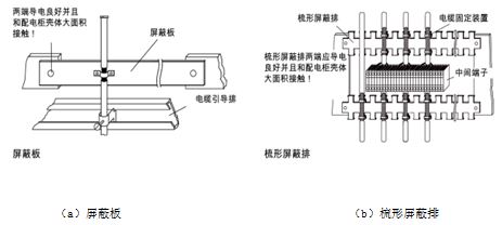

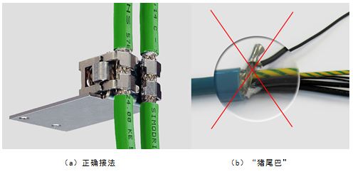

(2) 屏蔽安装支架的使用
一般来说,电缆360°屏蔽搭接可通过EMC电缆密封套使电缆屏蔽层与电动机端子接线盒实现,在变频柜内也可以按照制造商手册的规范,将屏蔽层360°有效接触在特制的金属屏蔽支架上或金属卡子上,如图4(a)所示,避免采用“猪尾巴”连接至PE母线或PE端子,如图4(b)所示。经验表明:在30MHz以上时,“猪尾巴”为1 cm、3 cm和5 cm的情况下,屏蔽电缆的屏蔽效果将分别下降30%、50%和70%。图5分别列出了使用屏蔽板和梳形屏蔽排固定电缆的正确的使用方式。
图4 电控柜内电缆接驳实例
图5 电缆屏蔽支架正确连接示意图

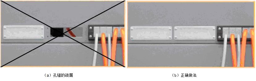

(3)孔缝的防护
在电控柜的实际应用中,没有完全密封的电控柜,总会有通风孔、线孔等。预防电控柜内动力区对信号区的干扰,应将未使用的预留孔用金属薄片密封起来,如图6所示。
图6 电控柜开孔密封实例
