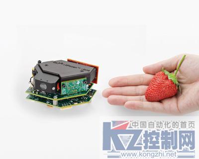

图1:DLP2010NIR是这款TI DLPNIRscan? Nano 评估模块的特色所在
