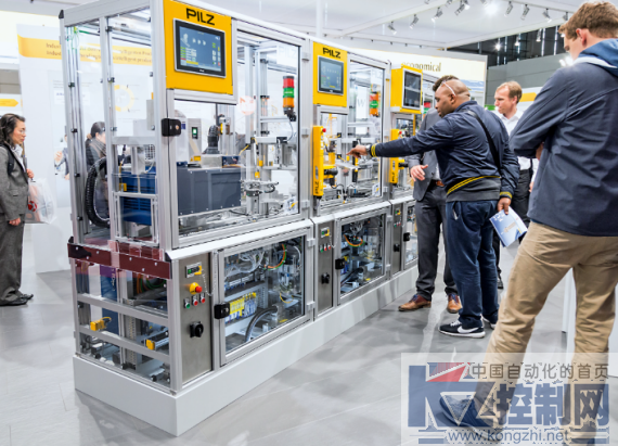

模块化工厂设计是以 Industrie 4.0 为理念实现灵活、网络化生产的关键所在。Pilz 将在纽伦堡通过使用 Pilz 解决方案实现全自动化的 Smart Factory Demonstrator (智能工厂模型)来展示如何以快速、灵活、经济 、高效的方式制造定制的产品。
Industrie 4.0:安全简便的模块化工厂自动化
模块化生产线展示了分布式自动化系统如何与传感器及执行机构技术进行通讯。兼容 Industrie 4.0 的自动化系统 PSS 4000 负责协调所有网络组件的顺序——从工程到可视化的安全与自动化。
