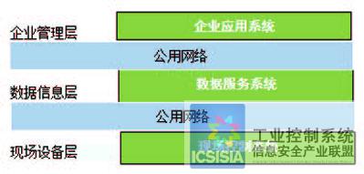

目前,典型的工业控制系统层次结构可分为三层:企业管理层、数据信息层和现场设备层,如图1所示。企业管理层主要是办公自动化系统,一般使用通用以太网,可以从数据信息层提取有关生产数据用于制定综合管理决策。数据信息层主要是从现场层获取数据,完成各种控制、运行参数的监测、报警和趋势分析等功能。现场设备层负责通过组态设汁,完成工业现场的数据采集、A/D转换、数字滤波、温度压力补偿、PID控制等各种功能[2]。
图1 工业控制系统层次结构图
现代工业控制系统网络中大量采用通用TCP/IP技术,ICS网络和企业管理网的联系越来越紧密。另一方面,传统工业控制系统采用专用的硬件、软件和通信协议,设计上基本没有考虑互联互通所必须考虑的通信安全问题。从工业控制系统的层次结构看,公用网络连接处均是安全威胁的切入点,传统工业控制系统普遍缺乏有效的工业安全防御及数据通信保密措施。特别是随着信息化的推动和工业化进程的加速,越来越多的计算机和网络技术应用于工业控制系统,在为工业生产带来极大推动作用的同时也带来了诸如木马、病毒、网络攻击等安全问题。企业管理网与工业控制网的防护功能都很弱或者甚至几乎没有隔离功能,因此在工控系统开放的同时,也减弱了控制系统与外界的隔离,工控系统的安全隐患问题日益严峻。
