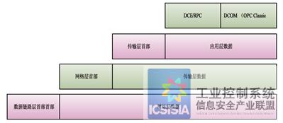

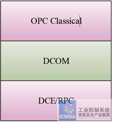

随着信息化与工业化深度融合的快速发展,工业控制系统越来越多地采用开放的通信协议标准,通信协议所存在的安全隐患日益突出。其中OPC Classical规范(以下称OPC规范)作为一种工业标准为现场设备、自动控制应用、企业管理应用软件之间提供了开放、统一的标准接口,其已在控制领域得到广泛应用,许多工业控制领域的公司都推出了符合OPC技术规范的产品。OPC规范(其协议层次如图1所示)基于Microsoft的DCOM分布式组件技术进行开发设计,由于DCOM技术是在网络安全问题被广泛认识之前设计的,极易遭受网络攻击[1]。

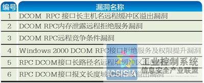

(1)DCOM以及其底层协议DCE/RPC已经发现多个漏洞,表1列举了几个常见漏洞。攻击者一般都利用畸形的RPC数据包使得被攻击对象的RPC服务出现错误,进而使其执行恶意代码,授权攻击者相关权限,最后控制攻击对象,执行安装、删除软件程序,甚至创建新用户等操作。虽然微软公司已经推出了相关漏洞补丁,但是许多计算机并未安装漏洞补丁,这使得这部分计算机依然存在安全风险[4]。

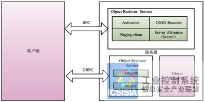

图2为DCOM实现架构,其中客户通过135端口的对象解析服务(Object Reslover Service )完成DCOM组件对象的激活、服务器查询、对象保活及回收(Pinging机制)等任务,客户激活DCOM组件对象后,其可通过服务端返回的信息获取动态端口。服务器通过该动态端口向客户提供DCOM组件服务(ORPC服务),即客户通过该动态端口可实现DCOM组件相关接口的远程过程调用。因此当OPC通讯时,OPC服务器将通过动态端口提供OPC组件相关服务。

DCE/RPC协议作为DCOM的底层通讯协议使得DCOM能够通过网络进行信息交互,其支持多种传输层协议,包括UDP、TCP、SMB2等。由于DCOM技术采用了面向连接的通讯机制,其采用TCP协议(通讯协议层次如图3所示)。

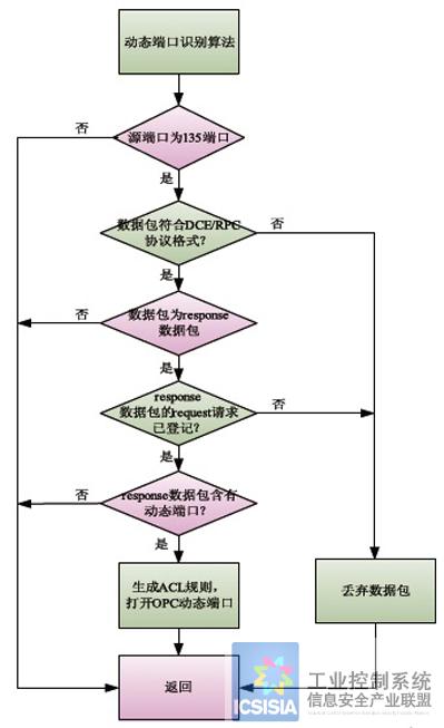

OPC客户通过135端口连接至OPC服务器后,通过发送IActivation::RemoteActivation()方法的Request数据包请求OPC组件的连接信息,OPC服务器将通过相应的Response数据包返回包含了动态端口、OPC服务器计算机名、OPC服务器IP地址等内容的OPC通讯连接信息。因此OPC安全网关通过监控IActivation::RemoteActivation()方法的远程调用过程获取OPC动态端口,然后建立相应的OPC通讯访问控制规则(ACL),其OPC的ACL规则包括源地址、目的地址、OPC服务端口(即动态端口)信息,若数据包无法从ACL规则库中找到匹配的ACL规则,数据包丢弃,否则数据包将继续进行TCP状态检测,最后完成OPC应用层协议解析。OPC安全网关打开动态端口后,实时监控OPC通讯以判断动态端口的有效性。若OPC通讯长时间保持无连接状态,OPC安全网关将删除OPC连接相应的ACL规则,从而关闭无效的OPC通讯动态端口,OPC动态端口识别软件流程如图6所示。

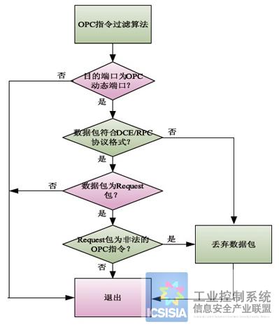

OPC客户在OPC服务器建立OPC组件服务的TCP连接后,将调用相应的OPC指令获取相应OPC服务。因此OPC安全网关通过实时跟踪OPC客户端向OPC服务器发起的OPC方法调用过程,检查客户所调用OPC指令的合法性,若OPC指令为非法指令,则OPC安全网关丢弃数据包,同时删除OPC连接相应的ACL规则以中断相应的OPC通讯。为了提高系统的灵活性,OPC安全网关可在内部建立OPC指令白名单作为OPC指令合法性检查的依据,用户可根据自身需求,配置OPC指令白名单,实现不同OPC客户的访问控制,这样可进一步限制OPC远程过程调用行为,提高了系统的安全性。OPC指令过滤的软件流程如图7所示。
