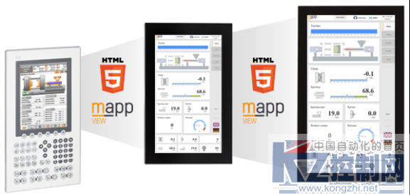

贝加莱为注塑机提供了扩展的注塑机控制器产品,并扩展了新的纯触摸15、21英寸垂直安装的纯触摸屏,这使得机器的颜值进一步提高,包括对多点触摸的支持,这满足了年轻一代在智能手机的操作习惯下的机器操作体验。
这些为注塑机开发的面板还包括了以下你感兴趣的能力
(1) 工厂经理们简单了
这意味着今天支持HTML5的移动终端,包括iOS、Android的终端均可以通过移动网络来访问注塑机的控制器,并可以在注塑机上配置设备监控的数据组,来让远程的塑料工厂主管们来访问自己工厂的机生产状态、质量、OEE、能耗等参数。
(2) 操作/维修的人方便了
对于操作人员而言,若能够用简单直观的方式让他们进行机器的操作再好不过了,即使对于机器的维护,相对应的PDF格式的操作维护指南即可调用来在线帮助,也可以录制安装设备的视频让现场人员进行设备维护的动作。
(3) 卖到全球市场也不用担心
支持Unicode使得中国的注塑机厂商可以将机器卖到全球各地也不用担心语言支持问题。
