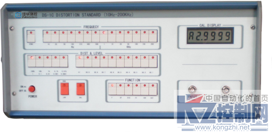

张信平强调:“设计一款质量过硬,指标满足用户需要的产品是相当难的,它要求我们具备多方面的知识,既要保证指标要求,又要考虑制造成本和推广价值,还要考虑用户体验。比如同样有一款指标接近我们的DS-1C的产品,但没有手动工作模式,即没有键盘显示,没有电脑情况下将无法完成测试,用户体验较差,这是购买我们产品的用户反映的。所以在设计产品以前要进行全面评估,综合考虑,不光从技术层面,也要考虑市场需求和用户使用等方面。”
PS DS-1C是泛华最新推出的DS系列全自动失真度标准鉴定装置,是一款输出频率范围由5Hz~200KHz的高精度标准失真波信号发生器。该产品与中国计量院合作开发,具有宽频带、宽量程、多功能、可程控及准确度高等特点。该标准在5Hz~200KHz频段内分14个点频,输出的失真度范围为0.003%~100%。使用方式为自动/手动。
PS DS-1C 全自动失真度标准鉴定装置

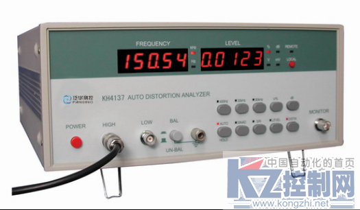

同时,泛华还推出了适用于科研、生产、计量检测、教学、国防等用户群对于实现快速精确测量的迫切需求而设计研发的PS KH41系列(KH4117、KH4118、KH4135、KH4137)全数字失真度测试仪。
PS KH4137 全自动数字低失真度测试仪
DS系列和KH41系列产品,基本覆盖失真度测试的全部功能及要求,其测量精度为当前国内最高标准。
