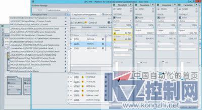

功能强化
1.全厂范围内大规模装置的控制优化
对应大规模装置的先进过程控制系统,必须能够快速处理大量数据。该软件包的5.01版本适用于中小型装置,可以实现个别过程的优化控制。R5.02版本增强了功能,可以提供更高的处理速度。 因此,它可以处理包含多个过程的大规模装置,能够优化整个工厂的操作控制。
工厂中的一般过程和公用过程都受到先进控制的影响。以前,操作员必须在不同屏幕上查看生产控制系统和先进控制系统的数据。 现在的R5.02版本,操作员现在可以在同一个屏幕上查看所有测量数据列表。 能够在同一个画面访问所有数据,快速对应任何更改。
测量数据画面
2. 即使操作条件变化或设施老化,也能保持系统的高可用性。
使用该软件包,可以将实施先进控制时的预测趋势线(闭环预测趋势)叠加在实际测量值的趋势线上。通过两者的比较,能够轻松识别动态响应模型中的错误。这些错误是因操作条件变化或设备老化导致的先进控制性能恶化的结果。 当这些错误变得显著时,可以通过重建动态响应模型来维护系统的高可用性。
R5.02版本增强了功能,可以显示趋势线,预测先进控制无效时的工厂行为(开环趋势)。这样运营商能够事先知道这将对过程产生怎样的影响。
3.提高可操作性,实现更高效、更优化的操作和监控。
只需一个按键,操作员就可以从显示最近履历的列表中调出项目。也可以将经常使用的画面注册为收藏夹来实现快速访问。
