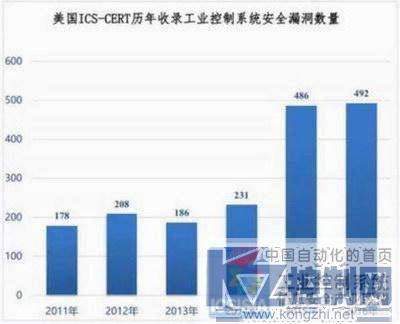

安全漏洞,是工业控制系统面临的首要安全问题。根据美国工业控制系统网络紧急响应小组(ICS-CERT) 最新统计报告,2015年漏洞总数为486个,2016年漏洞总数为492个。根据公开的ICS漏洞数的年度变化趋势来看,工控安全漏洞逐年增加,尽管目前ICS-CERT2017年的工控漏洞收录数据还未公开,但很有可能再创新高。从行业分布来看,能源、关键制造业及水处理依然是工控安全漏洞分布较广泛的行业。此外,ICS-CERT安全研究专家指出,针对工业控制系统环境入侵的攻击者数量增长无疑意味着可利用的漏洞数量和类型也会同时增长。
图1 美国 ICS-CERT 历年收录工业控制系统安全漏洞数量

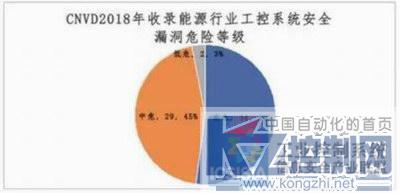

 在2018年CNVD收录的能源行业工控相关漏洞中,高危漏洞占比最高,达到52%。中危漏洞占比45%,其余3.0%为低危漏洞。截止2018年5月,CNVD收录能源行业工控系统漏洞危险等级分布如下图。
图3 CNVD2018 年收录能源行业工控系统安全漏洞危险等级

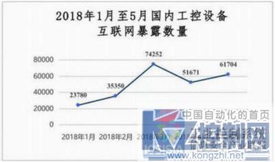

截止2018年5月,国内范围内,暴露在互联网上的工业控制系统设备数量达97625个。其中能源行业暴露在互联网上的工业控制系统设备数量达19341个,2018年1月至5月暴露的工控设备数量折线图如下所示。
图5 2018 年 1 月至 5 月国内工控设备互联网暴露数量

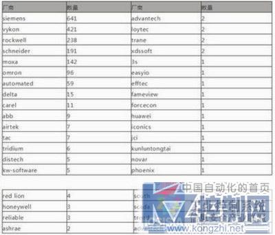

2018年暴露在互联网上的工控资产涉及西门子、摩莎、施耐德等多达38家国内外知名厂商的产品和应用,分布如下表表1所示。
表 1  2018年1月至5月国内暴露设备的厂商数据

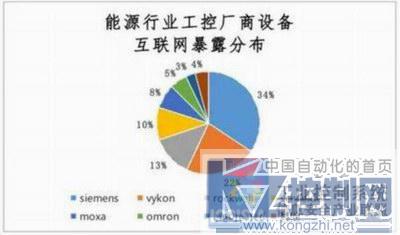

2018年,截至5月份,我国境内暴露在互联网上的能源行业的工控资产涉及施耐德、西门子、ABB等7家国内外知名厂商的产品和应用,厂商分布如下图所示:
图6 能源行业工控厂商设备互联网暴露分布
