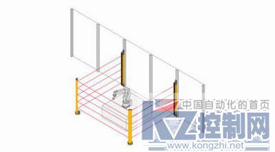

对机器人的多面安全防护
除了安全围栏,还可以简单地将一对光幕与两个反射镜柱组合起来保护机器人。反射镜柱可反射光幕的光束。因此,一对光幕足以为要监控的全部三个侧面提供安全防护。它们不仅可以安全地监控危险区域的人员进出,还可以节省空间、成本和安装时间。
将光幕与最新的PSENopt II反射镜柱组合使用,可以从多个侧面保护危险区。使用一对光幕和两个反射镜柱监控最多三个进出侧。减少了接线工作量的同时也节约了空间和资金。反射镜柱由柱状保护器和集成反射镜组成,可与皮尔磁的所有PSENopt和PSENopt II光幕配合使用。
该PSENopt II可调节基础单元 一种可选附件 accessory 可针对较强机械冲击提供额外保护。当需要在不平整表面安装反射镜柱时,这也是一种理想选择。
