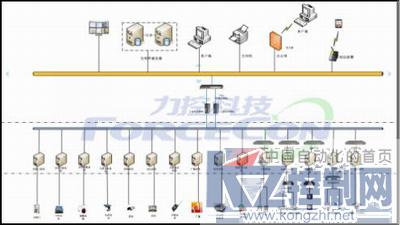

2.3. 系统架构设计
2.4. 数据采集
力控采集服务器将建筑管理过程中所涉及的各种控制,监测,计量,检测无线的感知设备数据采集到上层云平台中。系统支持采集LON、BACnet、CAN、SNMP、OPC、DDE、ODBC、DLT645等协议的核心设备运行状况、主要能耗管网状态,环境介质质量监测等数据。将全楼宇的智能控制系统的实时状态采集进入系统,供数据监视、存储、报警、分析、计算、统计平衡等使用。

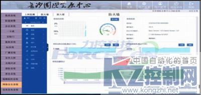

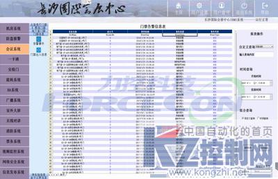

3.4. 安全防范子系统管理
门禁及防盗报警系统联动,实时监测出入口状态并记录电锁或门磁的开关状态、出入口的开关控制、异常的进出记录。当有人非法开启安装门禁的房门时,打开邻近区域的照明并报警。实时显示并记录系统状态和报警信息,可以通过安防系统进行有关区域的设防和撤防。当发生非法入侵时,系统报警工作站应立即显示警报发生点信息,弹出报警区域地图界面,指示报警位置,启动警号。

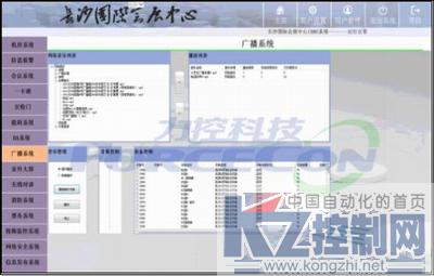

3.5. 广播、会议子系统
在中心楼梯间及重要位置处设置音箱、音柱等放音设备,由管理中心集中控制,可在每日早晚及特定时间播放音乐,也可播放一些公共通知、科普知识等,同时在发生紧急事件时可作为紧急广播强制切入使用。

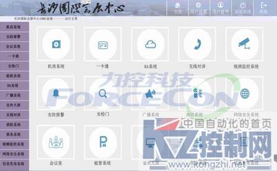

3.7. 其他系统界面
能源系统、安全系统、信息发布等系统。
