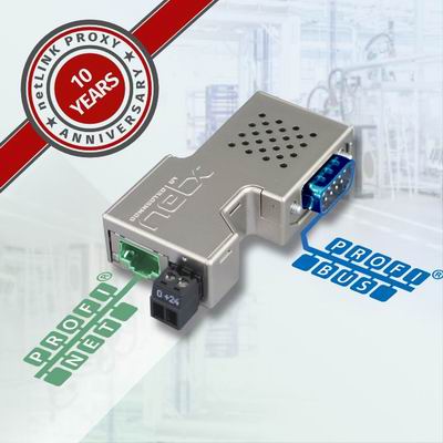

德国赫优讯独特的连接器式PROFIBUS/PROFINET转换器netLINK PROXY已经诞生10周年了。该设备集成了将PROFIBUS数据转换为PROFINET数据所需的一切,并且是将PROFIBUS设备集成到实时PROFINET网络中使用简单、成本低廉的好方法。
netLINK PROXY是一个成功的故事。与重新设计或更换系统或使用昂贵的网关产品的成本相比,它为全球成千上万的PROFIBUS网络提供了对PROFINET的轻松访问,并且价格极具吸引力。
它已在PROFINET端经过全面认证,只需插入任何PROFIBUS设备的现有DSUB9连接器即可。 计算机应用程序将设备的PROFIBUS GSD文件转换为PROFINET GSDML文件,以配置总线主站。它的以太网端口同时支持配置成PROFINET接口。
在运行期间,连接器在PROFINET中透明地映射循环PROFIBUS I/O数据,DPV1服务甚至报警。在一般情况下,不必更改PLC程序,特别是对于已经使用西门子S7 PROFIBUS PLC技术的系统。netLINK PROXY具有完整的报警,诊断和DPV1支持。
netLINK PROXY需要24V电源。在安装期间,可以舒适地从DP从站分接电压并将其连接到2针COMBICON连接器上。 PROFIBUS上的距离很短,因此不需要总线终端电阻。有关更多信息,请与Hilscher销售联系。
