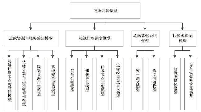

工业互联网智能制造边缘计算模型主要包括了边缘资源感知和服务感知模型、边缘资源调度模型、边缘任务划分模型、多视图模型库等模型。基于智能任务划分,通过对边缘资源和服务状态的感知进行边缘资源调度,实现云-边缘的协同计算,将计算任务根据最小化能耗、最小化系统延迟以及负载均衡等目标,在云和边缘处进行计算卸载,提升系统的整体性能。工业互联网智能制造边缘计算模型的具体内容如图2所示。

(1)边缘资源与服务状态感知模型
边缘资源与服务状态感知模型主要用来感知每个边缘计算节点的ICT资源状态(如网络联接的质量、CPU占有率等)、性能规格(如实时性)、位置等物理信息等,为计算负载在边缘侧的分配和调度提供了关键输入。
边缘资源与服务状态感知模型主要包括边缘计算节点可靠性评估模型、边缘计算节点资源感知模型、边缘网络状态评估模型、边缘节点安全性评估模型。
边缘计算节点资源与服务状态评估如图3所示。
图3 边缘计算节点资源与服务状态评估
边缘计算节点可靠性模型:边缘计算节点可靠性指在规定条件下和给定时间内边缘计算节点正确运行(计算)的概率,包括可靠性、可用性和可维性。
边缘计算节点资源感知模型:对边缘计算节点的计算资源和存储资源进行实时感知。计算资源感知标准包括响应时间和CPU时间等。响应时间是指边缘计算节点接收到计算任务直至给出计算结果所需的时间。其中包括了访问外存储器、访问主存器时间、CPU运算时间、I/O动作时间以及操作系统工作的时间开销等。
网络状态评估模型:网络状态评估模型主要评估指标包括:速率、带宽、吞吐量、时延、往返时间RTT、利用率。
安全性模型:安全性模型主要的内容包括:设备安全、网络安全、控制安全、应用安全和数据安全。
(2)边缘任务调度模型
边缘任务调度模型支持主动的任务调度,能够根据资源状态、服务感知、边缘计算节点间的联接带宽、计算任务的时延要求等,自动地在将任务拆分成多个子任务并分配到多个边缘计算节点上协同计算。也支持把计算资源、服务资源等通过开放接口对业务开放,业务能够主动地控制计算任务的调度过程,如图4所示。
图4 边缘计算边缘任务调度模型
边缘任务调度模型主要包括任务智能分割模型、计算卸载决策模型、任务-边缘节点匹配模型、边缘深度计算模型。
任务分割模型:任务分割的粒度有方法级别、模块级别和线程级别。在任务分割时,移动应用将会被分为本地执行代码和云端执行代码两个部分。其中涉及本地I/O、涉及用户交互的代码必须在本地执行。而与本地设备交互少、代码量少、计算量大的代码则可以上传到云端执行。
卸载决策模型:卸载决策是边缘计算任务调度的核心问题。卸载决策主要关注是否进行计算卸载。卸载决策分为静态决策和动态决策两种。对于静态决策,应用在运行前就已经决定某个模块是否应该上传到服务器执行。动态决策的运行时负载比较高,需要实时监控移动设备的运行状况和网络状况。
任务-节点匹配模型:任务-节点匹配模型主要如何解决根据计算任务和节点当前的状态,来决定计算任务放置在哪个节点上运行的问题。针对于不同的卸载任务,任务-节点匹配模型主要基于能量消耗模型,时间延迟模型和负载均衡模型。
边缘轻量级学习模型:针对深度学习模型等计算密集同时难以分布式优化的智能算法对边缘侧有限的计算资源带来的调整,建立边缘设备计算资源评估方法,在此基础上设计基于边缘设备计算资源的智能算法优化方法,解决边缘智能系统的实时性和可靠性,降低能耗、网络带宽需求,以及信息泄露的可能性。
(3)边缘数据协同模型
边缘数据协同模型研究边缘计算节点对南向的协议适配,边缘计算节点之间的东西联接使用统一的数据联接协议。通过数据协同,节点间可以相互交互数据、知识模型等。边缘计算节点需要知道特定的数据需要在哪些节点间共享,共享的方式包括简单的广播、Pub-Sub模式等。边缘数据协同模型主要包括统一语义模型和语义网络模型。
数据统一语义模型:数据统一语义模型具有平台无关、可兼容既有工业信息模型的通用数据语义描述框架并进行建模,包括面向工业互联网控制数据、管理数据、设计/工艺数据的关键属性分类与提取;针对智能制造底层跨域、上层综合应用的需求,通过对制造流程多层次数据关联关系的分析,按照人机物法环模型分别制定内部及相互间关联关系数据字典标准化研究,实现基于数据业务关联、时空关联的涵盖工厂采购、设计、生产、制造以及物流等领域环节的数据关系字典。

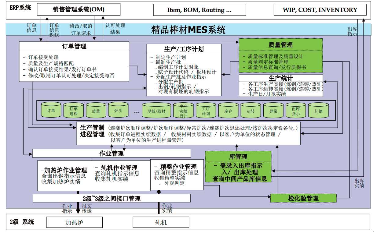

为了对工业互联网智能制造边缘计算模型进行验证,在国内某钢铁生产企业的智能车间内,搭建了工业互联网实验验证平台,其总体架构如图5所示。
图 5 工业互联网验证平台总体架构
在该平台中,各功能模块以生产任务、计划、物料为管理对象,实现高效精细化管理,功能模块之间高度整合,形成从订单录入到成品出厂合同结案的高实时信息闭环处理。通过各类型设备接入管理模块完成传感器与智能终端设备注册、设备鉴权、设备接入、网络拓扑、网络调度与故障管理等功能。数据边缘处理过程,各种传感器仪表的数据,处理方式主要是通过传感器、智能终端、摄像头、网关主要是以消息方式实时上报给试验验证平台。验证平台通过内部的边缘处理模块与实时流引擎实现数据的处理。利用实时数据处理的UDF能力可方便扩展支持私有数据的处理、或者复杂处理逻辑;现有生产环境中的各类数据,这种数据是以文件或者数据库形式体现,以定期同步方式同步给试验验证平台。利用DI实现批数据(离线数据)的集成和预处理,从而进行数据监控与展示。
基于该实验平台,表1给出了工业互联网智能制造边缘计算模型的测试方法和测试结果。从实验结果可以看到,本系统提供了较为全面的工业互联网智能制造边缘计算模型测试环境和方法。
