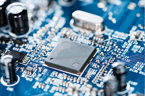

图1 台达AI六面检查机结合AOI(自动光学检查)与AI(人工智能)专利技术,提高检测速度、效率以及质量

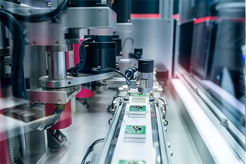

图2 台达视觉检测技术可检查外观不良、有缺陷的产品,大幅提升良率,减少客户产品的批退率

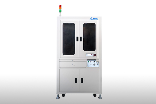

图3 台达针对小型被动元件检测需求提出AI六面检查机,可应用于被动元件,集成电路、LED、陶瓷导热片等电子元件
