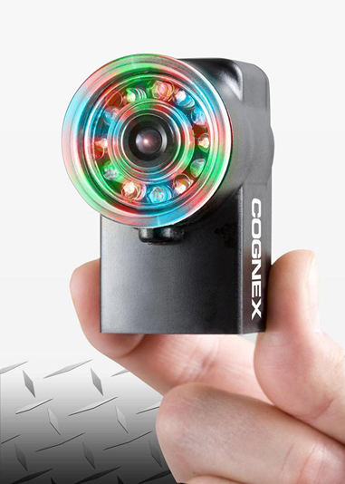

马萨诸塞州那提克市(Natick),2008214--全球领先的机器视觉系统及传感器供应商康耐视公司(纳斯达克编号:CGNX),为其屡获殊荣的Checker视觉传感器系列产品新增了一款Checker? 232型视觉传感器。该产品设计主旨为在宽视野范围内进行细小特征的检测。Checker 232可为快速生产线提供可靠的检测结果。每分钟可检测1500个工件。
Checker 232擅长针对那些较大工件上的细小工件进行检测。如对大型汽车装配中的回形针和弹簧的检测。同时也可对工作间隔较大、而且传感器必须安装在远离检测区域的地方进行远距离检测。
由于传统的传感器不够可靠,全面的视觉系统又太过昂贵,而视觉传感器提供了一个非常经济的选择,其简捷而实用的性能得到消费者的认可。视觉传感器商务部门的高级主管帕司科•朵斯特(Pascal Dorster)说,“Checker 232拓宽了原有的传感器系列产品功能,因此消费者可以更加有效的解决较大范围内的检测需求。
与传统的传感器不同的是,单个传感器没有对工件检测数量的限制。该传感器采用未决专利中的多维图像分析,测定一个工件是否拥有外触发器,而且安装非常简单,其独特的性能也使传感器沿生产线可以检测位置不很固定的工件,克服了工件放置不精确的缺点,并能使传送过程保持一致,并且同步产生精确结果,这一点其他的传感器、视觉传感器以及视觉系统都无法做到。
Checker 200系列的装配很简单,其较小的体积几乎适应于安装到任何位置。并提供IP67保护措施,Checker 232综合了其他三种现有的Checker 200系列功能:Checker 200用于工件探测,Checker 201用于工件检测,拥有梯形逻辑的Checker 202主要针对于解决一些更为复杂的检测/不合格的结果需要。
Checker 232综合了Checker 202的特性,并能够在较大的区域内检测较小工件,Checker 201202232均适用于康耐视SensorViewTM 350紧密型工业面板安装显示屏。Checker 232应用广泛。

  简单但实用的视觉传感器:康耐视Checker?232视觉传感器综合了康耐视的工件探测、检查及Checker 202梯形逻辑等性能而成,可以对较大区域的细小工件进行检测
