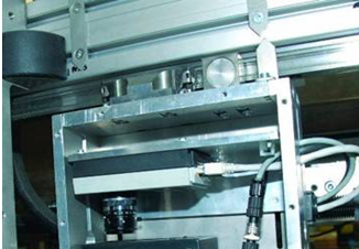

  公司曾面临一个特别的挑战,他们需要合适的视觉系统检测部件是否以正确的朝上方向插入。如果不是,摄像机会立即向电机控制器发送错误警报信号。一个独立设备通过旋转齿轮来纠正位置,随后再继续运行。所有视觉系统都经事先测试,并标明用于MACO解决问题的难度。历经两年仍未达到满意的结果。
  为了解决这一问题,最近将康耐视DVT 510相机传感器安装到机器上。齿轮内的一个凹座使摄像机可以立即检测工件是否对准正确的方向。“有了康耐视视觉传感器技术和Buxbaum自动化公司的整合支持,我们终于可以为我们的难题找到完美的解决方案,废品率近乎降至零。这也最终说服了我们的流程经理对该技术进一步投资”,十分满意的MACO自动化工程师证实道。“康耐视DVT 510的技术性能包括以太网端口、与标准总线系统的兼容性、实时遥控、CMOS图像芯片、32兆DRAM数据存储器、8兆闪存和智能相机软件等,这些对于解决我们所面临的问题是非常重要的。该软件易于操作并提供最佳调节范围。一天下来,对我们来说最重要的不是价格,而是质量以及专家的意见”,他们继续说道。
  康耐视DVT 510摄像机对准了齿轮上唯一不同特征,利用其放大系统精确地检测目标,并将数据发送到电机控制器。
  齿轮从相机传感器的透视图插入到机器设备 – 插在左边正确,插在右边不正确。
