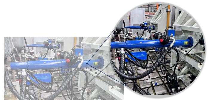

通用型伺服作动器
通用型伺服作动器拥有极低的摩擦,同时还具备丰富的定制化扩展性,应用范围广泛。
博世力士乐伺服作动器助力中国高端测试装备。(图片来源:博世力士乐)

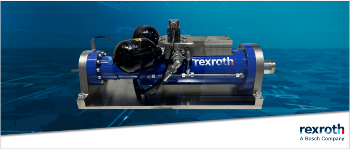

高性能伺服作动器
高性能伺服作动器具备更高的动态特性,本地化生产实现了高性价比,广泛应用于各类动态测试。
博世力士乐高性能伺服作动器。(图片来源:博世力士乐)

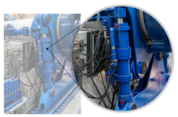

电液伺服作动系统
博世力士乐常州工厂不仅具备强大的研发和生产能力,还拥有完善的电液伺服作动系统集成技术,能够搭配力士乐全系列伺服阀、比例阀及控制阀组,同时支持选配力士乐运动控制系统,实现一站式供应,有效节省成本。主要产品包括超高速作动系统、高性能压铸及液压垫系统,以及用于高频动态测试的电液伺服作动系统等。
