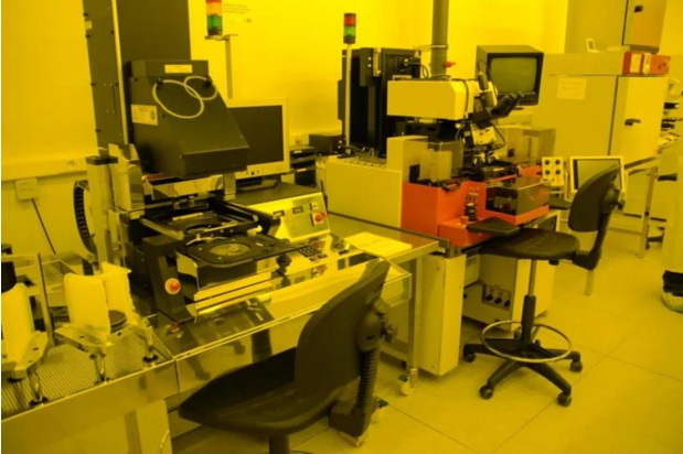

在半导体制造中,光刻机负责将电路图案刻在晶圆上,而晶圆在工序中传输时,精准定位与精确计数是流程的关键。研发手动光刻机时,厂商面临多重挑战,晶圆存于传输盒需逐层拾取,要确保每层单张避免叠加。
在半导体制造中,光刻机负责将电路图案刻在晶圆上,而晶圆在工序中传输时,精准定位与精确计数是流程的关键。研发手动光刻机时,厂商面临多重挑战,晶圆存于传输盒需逐层拾取,要确保每层单张避免叠加。设备底部安装空间狭小,底层晶圆距传感器仅约 20 毫米,常规传感器因盲区无法检测。同时,还需在保证检测精度与成本的同时,实现数据实时采集和设备预防性维护,以保障光刻机稳定高效运行。

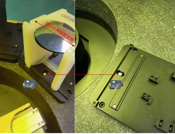

堡盟U300超声波传感器被安装于晶圆蛋糕盒底部,通过声锥自下而上扫描每层晶圆,实现两大关键功能:
·  距离检测定位:精准测量晶圆位置,确保拾取路径准确;
·  计数管理:通过层数信号反馈,避免多片拾取或漏检。

·  一体式紧凑外壳,盲区仅 15mm(市场同类产品难以达到),完美适配 20mm 近距检测场景;
·  底部安装不占用额外空间,契合手动光刻机的结构限制。

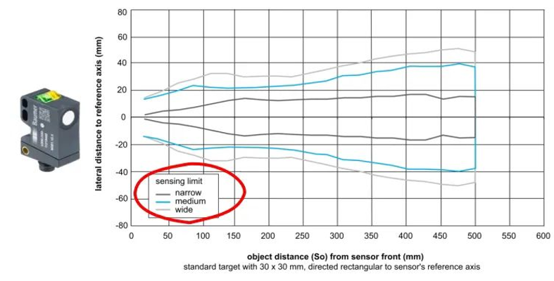

·  支持声锥可调,拥有深锥、中等、宽锥三种模式,能够适配不同尺寸晶圆的检测需求,抗干扰能力强。
·  传感器集成了动态平均与干扰滤波器,可减少环境噪声影响,使测量更加稳定。其内置数据处理功能,能减轻PLC计算负担,提升系统响应效率。
·  此外,500mm的测量范围为同类产品中最大,可适应多样化产线设计。
