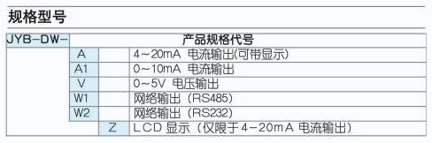

技术参数
量 程                               0~200kPa内任量程,最小量程:1KPa
介质温度                          -10℃~60℃
环境温度                        0℃~50℃
供电电压                        DC 24V(12V~32V)
负载能力                        电流输出型≤500Ω/250Ω<带显示>(DC24V供电时)
                                        电压输出型:输出阻抗≤ 250Ω
绝缘电阻                        > 100MΩ
准 确 度                           ± 1%F.S
非 线 性                           ± 0.2%F.S
迟滞性与可重复性         ± 0.2%F.S
长期稳定性                     ± 0.2%F.S/y
热力零点漂移                 ± 0.04%F.S/℃
响应时间                          ≤ 100ms
最大工作压力                 2倍量程
电气连接                         电缆连接
过程连接                         M8× 1外螺纹 /外径为Φ8倒刺
外部零件的材料            铝合金
壳体材料                        ABS
测量介质                       无腐蚀性干燥气体
防护等级                      IP54(不带显示)
