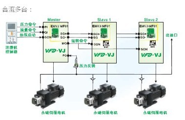

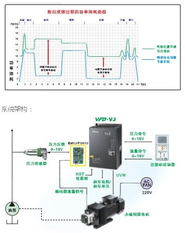

台达油电伺服节能系统,能精确控制整个注塑过程所需的压力与流量,消除高压节流的能源损耗,达到节能省电的效果,同时降低系统油温,是一举数得的最佳系统,最高节能率达70%,平均节能率30%以上
台达油电伺服节能系统,能精确控制整个注塑过程所需的压力与流量,消除高压节流的能源损耗,达到节能省电的效果,同时降低系统油温,是一举数得的最佳系统,最高节能率达70%,平均节能率30%以上。
产品特色
▲ 超省电节能:比变量泵油压系统省电40%,比传统定量泵油压系统省电60%。
▲ 系统油温低:油温降低5-10度,可省去冷却器或减小冷却器规格。
▲ 重复精度高:实现了精密的流量压力控制,开合模及注射动作重复精度高。
▲ 保压性能好:内部高速PID运算控制,压力稳定,波动值≤±0.25Kg。
▲ 保压时间长:射出机保压时间可达1min,有助于壁厚制品。
▲ 频率响应佳:采用交流同步伺服马达,高过载能力保障频率响应可达40ms。
▲ 耐恶劣环境:采用防震、防油、防尘的Resolver(旋转变压器)。
▲ 工作环节好:采用高性能伺服技术极大的降低了工作噪音,改善工作环境
