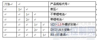

  产品选型
  例如:JYB-1211代表变送器可测量表面压力、内置可充电锂电池、M20×1.5外螺纹安装接口、支持RS-485通讯。

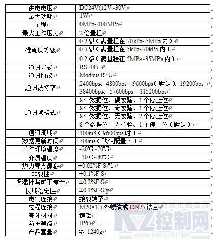

  技术参数
