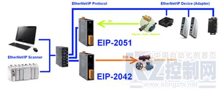

    EIP-2000系列是工业用EtherNet/IP远程I/O模块,在EtherNet/IP的协议下,EIP-2000系列可以在工业控制及自动化处理上达到很好的数据传输效果。而在系统的设置上,菊炼连接可以让系统的维护和升级更为便利与节省成本。另外EIP-2000系列还可以搭配以太网络拓朴来设置,让线路的配置更为弹性,也让用户对EIP-2000系列的管理更方便。

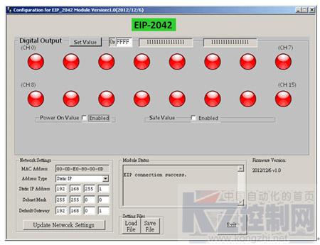

   EIP-2042是EtherNet/IP远程16通道数字量输出模块,用户可以透过LED的显示状态得知系统输出的情况。使用本公司所提供的工具软件,可以让用户透过以太网络更便利的设置EIP-2000系列产品。

  Utility特色:
支持Windows 2000/XP/Vista 以及Win7
网络IP参数设定
支持安全值及安全值的设置
提供EIP-2000系列良好的测试接口
提供配置文件的存取

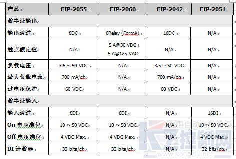

  产品比较表:
