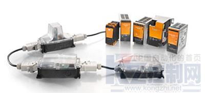

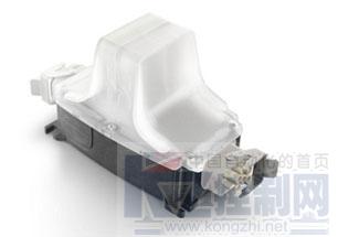

    我们已经研发出了两种改型的FieldPower® LED去迎合风电设备不同区域的特殊要求。赋予其全覆盖的光照,例如FieldPower® MONO LED非常适合于大空间的照明以及在变桨和引擎机舱内的工作领域。我们设计FieldPower® DUO LED的时候,同时满足其特殊的要求。它的设计意味着它在两侧提供方向灯。从而保证人行道和梯子都有适宜的照明。
    FieldPower® DUO LED提供照明最特殊的设计在于其方向是向上和向下定向的,在梯子上能达到最理想的照明。

    例如FieldPower® LED的输入是宽范围的,从24 V DC到120 V DC,会使风电安装塔的长距离照明成为可能。甚至从截面为1.5 mm²的低导体到可以提供长达230m长、29盏FieldPower® LED灯。相比之下,目前所提供的系统使用持续24 V DC电源的最小成本是从采购到正在进行的维修操作的范围。
