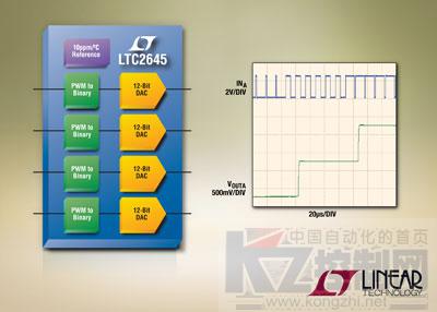

    加利福尼亚州米尔皮塔斯 (MILPITAS, CA) – 2014 年 8 月 12 日 – 凌力尔特公司 (Linear Technology Corporation) 推出具 10ppm/oC 基准的四通道 12 位 / 10 位 / 8 位 PWM 至电压输出的数模转换器 (DAC) LTC2645。这些器件在不到 8µs 时间内将 PWM 输入信号转换成准确、稳定、有缓冲的 12 位电压输出,消除了一般与模拟滤波器有关的纹波和延迟。LTC2645 一行代码都无需编写,就可为准确地设定和调节 4 个电压提供一个简单、可靠的解决方案。LTC2645 采用小型 16 引线 MSOP 封装,非常适合在工业自动化、4mA 至 20mA 过程控制、仪表、测试设备和光模块等应用中进行偏置、校准、电平设定、电源调节、以及实现光隔离通信。而两通道版本 LTC2644 采用了 12 引线 MSOP 封装。
    LTC2645 测量 PWM 输入信号的周期和脉冲宽度,并在每个 PWM 输入的上升沿之后更新 DAC,从而接受 30Hz 直至 100kHz 的 PWM 输入频率。IDLSEL 引脚提供了灵活性,可在零或满标度时将输出设定为闲置状态、在高阻抗输出时断电、或无限期保持之前的状态以响应闲置 PWM 输入。这种便利的模式比模拟滤波器解决方案有优势,因为模拟滤波器要求 PWM 连续运行。每个轨至轨 DAC 输出都能够提供或吸收 5mA (3V) 或 10mA (5V),并运用内部 10ppm/oC 基准提供 2.5V 满标度输出或等于外部基准的满标度输出。

    照片说明:四通道 PWM 至电压输出 DAC
