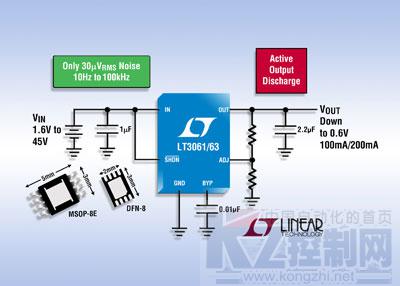

    加利福尼亚州米尔皮塔斯 (MILPITAS, CA) – 2014 年 8 月 13 日 – 凌力尔特公司 (Linear Technology Corporation) 推出具有源输出放电的高压、低噪声、低压差电压线性稳压器 LT3061。该器件在满负载时,以 250mV 压差电压提供高达 100mA 的连续输出电流。LT3061 包含一个内部 NMOS 下拉电路,如果 SHDN 引脚被驱动至低电平或输入电压被关断,那么该下拉电路就给输出电压放电。这种快速输出放电有助在需要电源调理的应用中于启动和停机时保护负载,例如在高端成像传感器的应用。
    LT3061 具备 1.6V 至 45V 的宽输入电压范围,提供 0.6V 至 19V 的可调输出电压。单个电容器实现可编程超低噪声工作、在 10Hz 至 100kHz 带宽上噪声仅为 30µVRMS 并提供基准软启动功能,从而防止输出电压在接通时过冲。LT3061 在整个电压、负载和温度范围内提供了高度准确的 ±2% 输出电压容差。该器件的宽输入和输出电压范围、快速瞬态响应、45µA (工作时) 和 <2µA (停机时) 的低静态电流使其非常适合于需要最佳运行时间的便携式电池供电型系统、以及用于汽车、工业和航空电子电源应用。
    LT3061 采用小型、低成本陶瓷输出电容器工作,从而优化了稳定性和瞬态响应。该 IC 用最小电容值为 3.3µF 的输出电容器可稳定。该器件的内部保护电路包括电池反向保护、电流反向保护、折返电流限制和过热限制。
    LT3061 采用耐热性能增强型 8 引线 2mm x 3mm DFN 和 MSOP 封装,提供了紧凑的占板面积。E 级和 I 级版本具 –40°C 至 +125°C 的工作结温范围,高可靠性 H 级规定在 –40°C 至 +150°C 范围内工作,而军用 MP 级则工作在 –55°C 至 +150°C。DFN 和 MSOP 封装 E 级版本的千片批购价为每片 1.55 美元。所有器件均有现货供应。如需更多信息,请登录 www.linear.com.cn/product/LT3061。
    照片说明:具有源输出放电的 45VIN、0.6VOUT 100mA 超低噪声 LDO
