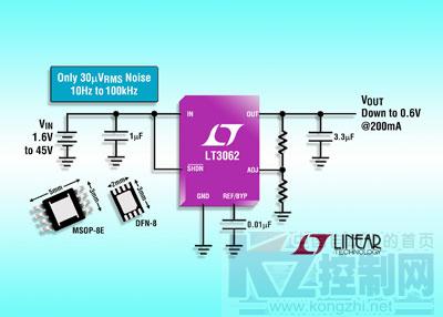

    加利福尼亚州米尔皮塔斯 (MILPITAS, CA) – 2014 年 8 月 18 日 – 凌力尔特公司 (Linear Technology Corporation) 推出高压、低噪声、低压差电压线性稳压器 LT3062。该 IC 在满负载时以300mV 压差电压提供高达 200mA 的连续输出电流。LT3062 提供 1.6V 至 45V 的宽输入电压范围以及 0.6V 至 40V 的可调输出电压。单个电容器实现可编程超低噪声工作 (在 10Hz 至 100kHz 带宽上仅为 30µVRMS) 和基准软启动功能,从而防止了输出电压在接通时过冲。
    T3062 在整个电压、负载和温度范围内提供了高度准确的 ±2% 输出电压容差。该器件的宽输入和输出电压范围、快速瞬态响应、40µA (工作时) 和 <1µA (停机时) 的低静态电流使其非常适合在需要最佳运行时间的便携式电池供电型系统、以及汽车、工业和航空电子电源应用。
    LT3062 采用小型、低成本陶瓷输出电容器工作,从而优化了稳定性和瞬态响应。该器件用仅为 3.3µF 的输出电容器可稳定。这些纤巧的外部电容器无需增加其他很多稳压器中常见的串联电阻 (ESR) 就可使用。LT3062 的内部保护电路包括电池反向保护、输出反向保护、电流反向保护、折返电流限制和过热限制。
     LT3062 采用耐热性能增强型 8 引线 2mm x 3mm DFN 和 MSOP 封装,可确保紧凑的占板面积。E 级和 I 级版本的工作结温范围为 –40°C 至 +125°C,高可靠性 H 级版本的规定温度范围为 –40°C 至 +150°C,而军用 MP 级版本则在 –55°C 至 +150°C 的范围内工作。所有器件均有现货供应。如需更多信息,请登录 www.linear.com.cn/product/LT3062
    照片说明:45VIN、0.6VOUT 200mA 超低噪声 LDO
