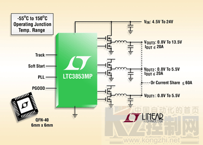

    加利福尼亚州米尔皮塔斯 (MILPITAS, CA) – 2014 年 8 月 27 日 – 凌力尔特公司 (Linear Technology Corporation) 推出 H 级和 MP 级版本 LTC3853,该器件是一款三输出同步降压型开关稳压控制器。LTC3853 在 4.5V 至 24V 输入电压范围内工作,每相可产生高达 20A 的输出电流,输出电压范围为 0.8V 至 13.5V,效率高达 95%。这些 H 级和 MP 级版本分别保证工作在 –40ºC 至 150ºC 和 –55ºC 至 150ºC 的工作结温范围。
    LTC3853 具备强大的 1.1Ω 内置 MOSFET 栅极驱动器。恒定频率电流模式架构允许使用 250kHz 至 750kHz 可选固定或同步频率。通过使三个输出级以 120º 异相工作可最大限度地降低功率耗散和电源噪声。通过测量输出电感器 (DCR) 两端的压降或者通过采用一个可选检测电阻器,可完成输出电流检测。折返电流在短路和过载情况下限制 MOSFET 热散。此外,LTC3853 具可调软启动或跟踪。可选突发模式 (Burst Mode®) 工作、脉冲跳跃或连续电感器电流模式是用户可控制的,以优化轻负载效率。
     LTC3853 具精确 0.8V 基准,在 –55ºC 至 150ºC 工作温度范围内准确度为 ±1.25%。LTC3853 具高达 98% 的占空比,提供非常低的压差电压,这个特点对于在电池供电应用中延长电池运行时间是很有用。LTC3853 采用耐热增强型 6mm x 6mm QFN-40 封装。千片批购价为每片 4.24 美元。如需更多信息,请登录 www.linear.com.cn/product/LTC3853
    照片说明:三输出降压型 DC/DC 控制器
