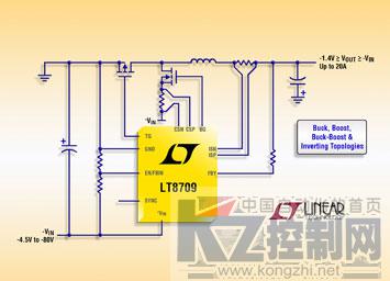

    加利福尼亚州米尔皮塔斯 (MILPITAS, CA) – 2015 年 1 月 22 日 – 凌力尔特公司 (Linear Technology Corporation) 推出适用于负至负或负至正 DC/DC 转换的同步 PWM 控制器 LT8709。该器件无需复杂的电平转换电路,就能够独特地解决相对于系统地的负电压的调节问题。LT8709 的同步工作意味着,一个高效率 P 沟道 MOSFET 取代了输出二极管,因此提高了效率,允许更大的输出电流 (高达 20A),而且无需中到大功率应用通常所需的散热器。LT8709 可配置为降压、升压、降压-升压和负输出拓扑,从而使该器件高度通用以适用于多种电源设计。
    LT8709 在 ?4.5V 至 ?80V 输入电压范围内工作,产生 ?0.1V 至高达 60V 或 ?1.4V 到低至 ?80V 的输出电压。其轨至轨输出电流监视器和控制电路使该器件能够配置为电流源。LT8709 提供面向慢速变化输入信号和可调欠压闭锁功能的创新性 EN/FBIN 引脚电路。该引脚还用于输入电压调节以避免高阻抗电源崩溃。
    固定工作频率可在 100kHz 至 750kHz 范围内选择,并可同步至一个外部时钟。电流模式控制提供卓越的电压和负载调节。在轻负载情况下,LT8709 可配置为强制连续或脉冲跳跃工作模式。其他功能包括电源良好指示器、过热停机和集成的软启动电路。

负输入多拓扑同步 DC/DC 控制器
    性能概要:LT8709
    •很宽的负输入范围:?4.5V至 ?80V
    •降压、升压、降压-升压和负输出拓扑
    •输出电压范围:?0.1V 至 60V 或 ?1.4V 至?80V
    •同步整流
    •轨至轨输出电流监视器和控制
    •适用于高阻抗输入的输入电压调节
    •电源良好指示引脚
    •强制连续或脉冲跳跃模式工作
    •100kHz 至 750kHz 固定工作频率
    •可同步至外部时钟
    •避免高阻抗输入电源崩溃
    •20 引线 TSSOP 封装
