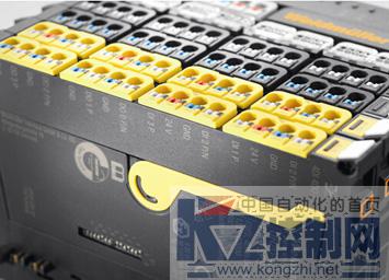

    魏德米勒此次推出的两个用于连接PROFIsafe或FSoE的安全模块“4DI/4DO” 和“8DI”,是魏德米勒为了完善已有稳定市场的u-remote远程I/O系统而生产。这两个创新的安全模块将和现有的u-remote安全馈电模块进一步提升u-remote系统性能。
    在模块化系统中,如PROFIsafe和FSoE这样的安全协议能够确保机器切换到安全状态。为实现这一目标,安全控制器通过系统总线传输数字量I/O信号,该安全模块可以简单地集成在一个标准化的u-remote系统中。这个集成过程大大节省了用于设计和实施安全概念时所需的时间和精力。

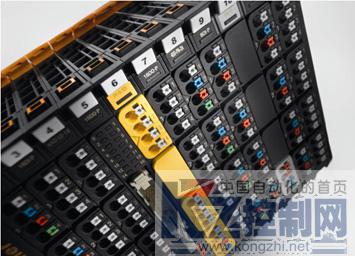

    魏德米勒正在扩充“4DI/4DO”和“8DI”这两个新的安全模块至其既有成熟的u-remote远程I/O系统中。这些PROFIsafe或FSoE的安全输入和输出模块可按照需求选择性地关闭设备装置。用户可通过网络服务器随时监测机器或设备当前的运行状态,甚至在触发紧急停止之后,它仍然可以向控制系统报告当前的状态,不管安全应用程序有多大。这就使得系统有了更可靠的故障诊断并且重启设备更快。宽度仅为11.5毫米的“4DI/4DO模块”设计极为紧凑但却有着多个安全功能。
    利用这些优势您可以创建一个高度紧凑的安全机构,并且无需再购买其它的特殊模块。事实上,该模块对于DIP开关的特定功能有着很高的参数容量,很大程度上减少了变量数目并且加速了模块选择的进程。因此,工程控制变得更迅速,同时也减少了占用的资金数额。紧急停车回路和光幕能方便地连接到安全模块的输入端,而在输出端侧,模块可以通过一个开关放大器准确地关闭接触器和电动机,此开关放大器可以设计为一个继电器模块或是光偶模块。
    “4DI / 4DO模块”的输出使得集成安全解决方案能够轻松实现,即便是没有安全控制器时。当输出电流路径安全关闭时,只有执行器系统是关闭的,而传感器系统仍在运作中。这意味着控制器仍然一直接收着设备的状态,一旦故障得到排除,机器便可以快速重启。举个例子,紧急停止回路可以连接到“8DI”模块的输入端,这样可以达到DIN EN IEC 62061标准的“SIL 3 CL”高安全等级,以及参照DIN EN ISO 13849-1标准的“Category 4, PL e”性能等级。
    安全监测通过u-remote的web server来实现,用户可以利用它对安全I/O模块进行实时状态监测,并且在不影响系统安全的完整性的情况下横跨所有平台。不言而喻,这两个安全模块都以创新的u-remote远程I/O系统的“系统效益”为特点,例如可直接在模块上进行故障诊断,以及预设好布线的情况下实现快速安装,以减少接线错误的发生。每个通道上的LED灯都直接设置在接线处,模块的上的状态指示灯使得故障诊断和状态查询都变得非常简便。
