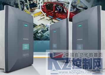

西门子推出新一代超高频RFID读写器
    •Simatic RF650R适合物流应用
    •Simatic RF685R和Simatic RF680R适合生产环境
    •Simatic RF685R集成了自适应天线
    •丰富的诊断功能可提升工厂运维的可靠性
    •节省调试、集成和维护费用
    西门子推出新一代超高频(UHF)RFID读写器,Simatic RF650R、Simatic RF685R和Simatic RF680R。这三款功能和性能各异的设备,可以让用户更快速地实施RFID项目,缩短工厂停机时间。由于防护等级高(IP65)并且集成了Profinet接口,Simatic RF680R和RF685R读写器适用于生产环境,例如多款型号产品的混线生产。物流行业的用户可以用Simatic RF650R实施具备高性价比的UHF项目。
    由于拥有4个连接外部天线的接口,Simatic RF650R和RF680R可用于RFID通道或多个读写站等应用。RF685R首度装备了自适应天线,天线的极化方向可变,这种天线设计可简化生产环境中RFID应用的调试和设计。而且,自适应天线可提高读写的可靠性,RF685R还可在高反射环境中完成高难度的识别任务,确保高读取正确率。
    所有新款读写器均集成了高质量的无线模块和丰富的评估算法,可提高读写过程中的可靠性。性能修正或动态“RSSI阈值”等功能可自动适应不断变化的环境条件。因此,即使在识别移动的物体或者当RFID标签反应异常灵敏的情况下,读写器都能提供准确的结果。新一代读写器中的所有设备都可通过以太网、TCP/IP和XML协议集成到IT网络中。
    为了与自动化系统集成,RF680R和RF685R读写器可以通过Profinet接口与控制器(比如Simatic S7)连接。在这种情况下,配置和编程可在TIA 博途(TIA Portal)工程软件平台中进行。带简易编程接口的标准功能块使得集成到用户程序更加容易,这有助于降低编程成本和减少潜在的错误来源。TIA 博途可直接调用基于Web的管理界面,对读写器进行配置。除了配置和调试外,用户还可通过Internet浏览器调用丰富的诊断功能,包括信号强度、记录频率以及发射功率等等。无论是通过远程连接还是通过RF680R/RF685R的第二个以太网接口进行的本地连接,诊断都可在系统运行的过程中进行,不会影响更高一级的系统。这不仅可以减少工作量和配置时间,还可降低误读、漏读和错读的风险。
