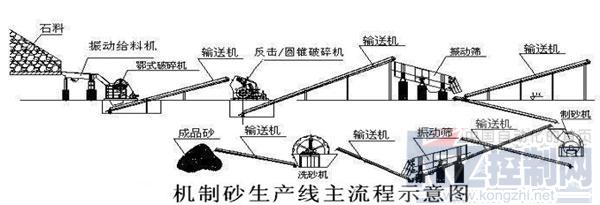

   1.2组成
  机制砂生产线一般由振动给料机、破碎机(鄂式、圆锥式等) 、制砂机、振动筛、洗砂机、皮带传输机构、电驱控系统、水循环系统等环节组成,其主流程示意图如下:

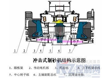

   2.2其结构和工作原理
  冲击式制砂机主轴由两台大功率电机共同拖动,属典型多拖一负荷,其结构示意图如下:

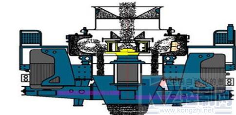

   其利用了石打石和石打铁原理,工作流程为:物料由进料斗进入制砂机,经分料器将物料分成两部分,一部分由分料器中间进入高速旋转的叶轮中,在叶轮内被迅速加速到60~70m/s后从叶轮三个均布的流道内抛射出去,首先同由分料器四周自由落下的一部分物料冲击破碎,物料在互相撞击后,又会在叶轮和机壳之间料层形成涡流多次撞击、相互磨擦、破碎整形,被破碎的物料由下部排料口排出。和循环筛分系统形成闭路一般循环2~3次便可将石料破碎成20目以下。在整下破碎过程中,物料相互自行冲击破碎,不与金属元件直接接触,而是与物料衬层发生冲击、磨擦而粉碎,减少了角污染,延长了机械磨损时间。涡动腔内部巧妙的气流自循环,消除了粉尘污染。原理示意图如下:

  由冲击式制砂机结构图可知其动力部分由两台大功率交流异步电机经同步皮带共同拖动同一主轴(立轴)高速旋转,属典型多拖一负荷,控制上对两台电机驱动的基本要求如下:

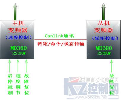

   3.1冲击式制砂机MD380变频器 Canlink双电机主从驱控方案示意图和电气图
  3.2冲击式制砂机MD380 Canlink 主从驱控方案简介(以5X冲击式制砂机为例)

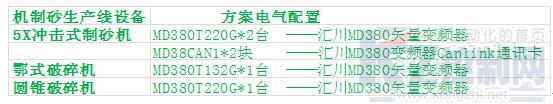

   机制砂生产线方案电气配置:

  1. 配置简练。避免了加装编码器;变频器间线路简练(仅两根Canlink通讯线);相对传统启动驱控方式省略了热继、多个接触器和自耦变压器,降低了电控柜的启动噪音、故障率和维修量。
  2. 通过Canlink实现了启动、调速等过程中负荷高精度均衡分配(出力一致性、速度一致性好)。
  3. MD380矢量变频器,可实现大力矩启动,满足制砂机带载启动等场合需求。
  4. 通过Canlink实现了主从机的故障联停,线路简练。
  5. Canlink通讯用于传输力矩等信号,相对于模拟量和脉冲方式传递信号而言具有传输速率快、抗干扰能力强、线路简洁等优势;

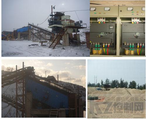

  5.现场图片
