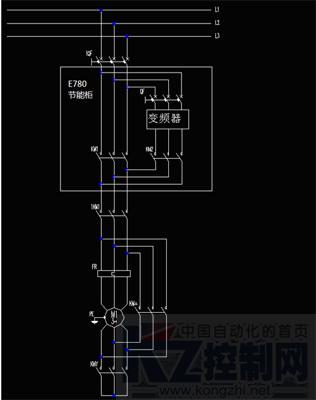

   针对压铸机工作情况,我们设计生产了E380变频节能柜。为了避免在变频状态出故障时不对生产造成影响,E680变频节能柜采用工频变频可切换模式,即KM2闭合工作在变频节能状态,KM1闭合工作在工频状态,一旦变频部分出现问题时可以很方便地切换到工频状态,这样不会影响生产的正常进行。在变频改造的时候,我们不需要改动其原来的电气线路,只需将变频节能柜串进电路即可,不用改动1QF、1KM1、KMY和KM△原有星三角启动电路的元气件。变频节能柜的变频器的开启由KM2和KM△的常开控制。
  1)主回路电气图,如图一:
                              图一 主回路电气图

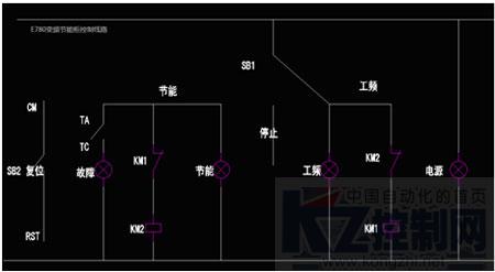

  2、E680系列变频节能柜控制电路
  图二为压铸机E680变频节能柜控制电路框图。图中,SB1为工频/节能转换开关,选用三位开关;SB2为变频器复位按钮;控制回路设置4个显示灯,分别显示电源上电状态,工频运行状况,节能运行状况,故障状况。其中故障信号由变频器TA、TC输出;KM2为节能状态运行接触器;KM1为工频运行状态接触器。
                           图二 压铸机E680变频节能柜控制电路框图

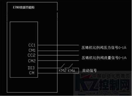

  3、改造后压铸机和E680变频节电柜信号线连接,如图三。
                      图三改造后压铸机和E680变频节电柜信号线连接图
